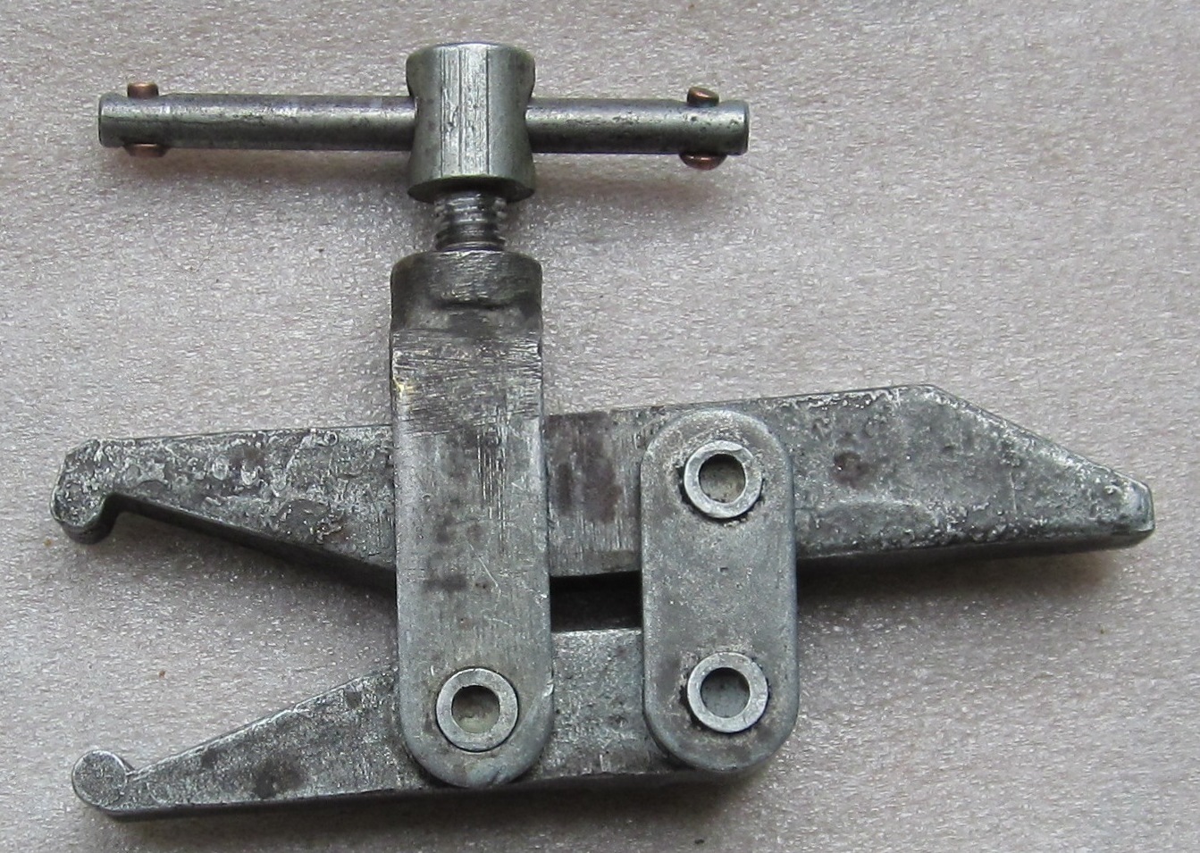

Захват шестерни бендикса стартера. Использую при проверке потребляемого тока стартером в режиме полного торможения и одновременно для проверки бендикса на пробуксовку.
Дата 28.03.2012 - 06:14
А я использую палку из твёрдых пород дерева для проверки бендикса и тока в режиме торможения. Крепим стартер, включаем и палку упираем в бендикс.
Дата 28.03.2012 - 19:01
... А я FSA использую ... и напругу на АКБ и ток на стартер одновременно видно , ещё и разбег по току по цилиндрам при прокрутке посмотреть можно... kto.gif
Дата 28.03.2012 - 19:16
Это когда на машине, а в цеху это одно удовольствие.
Дата 28.03.2012 - 19:25
Тоже брусок берёзовый применяю и если при клиенте включаю, то ему даю ,дави,с каким он усердием пытается задавить rolleyes.gif ,всё в дыму потом.
МихАл
Дата 28.03.2012 - 22:41
г. Тирасполь
Сообщений: 716
Пользователь №: 19159
На форуме с: 24.12.2010
olfesenko
Дата 28.03.2012 - 19:43
Если Ваш захват для бендикса универсален то очень хотелось бы ознакомиться с конструкцией
Захват зажимает шестерни бендикса как с чётным, так и с нечётным количеством зубьев. Принцип работы ясен из фотогграфии. Что будет не ясно - задавайте вопросы, объясню.
