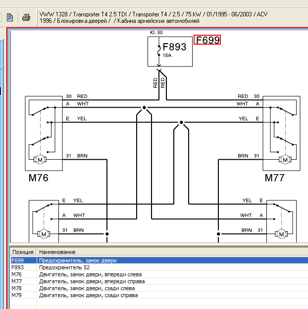

судя по схеме если с преда выходит 30-ка,то она там должна быть постоянной, а как реализована работа сигнализации?так же как на схеме? |

Саша, посмотри в цвете, может удобнее будет разбираться http://autodevice.ru/forum/index.php?download=146 |
