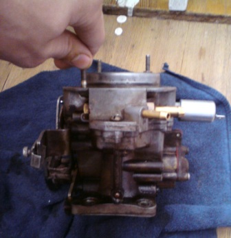

Снял карбюратор. При первом рассмотрении обратил внимаие, что в месте крепления карбюратора к впускному коллектору на карбюраторе имеются потемнения. Причем только с лицевой стороны, т.е. со стороны морды авто. Начинаю разбирать...
Denis736
Дата 21.08.2010 - 17:08
г.Самара
Сообщений: 33
Пользователь №: 17795
На форуме с: 27.07.2010
С поплавками всё отлично. Никак не могу открутить винт регулировки качества топлива. С правой стороны в поплавковой камере имеется выемка, видимо машинка не заводилась, и по карбу стучали какойто ерундой. Да так сильно что пявились едва заметные трещины.
