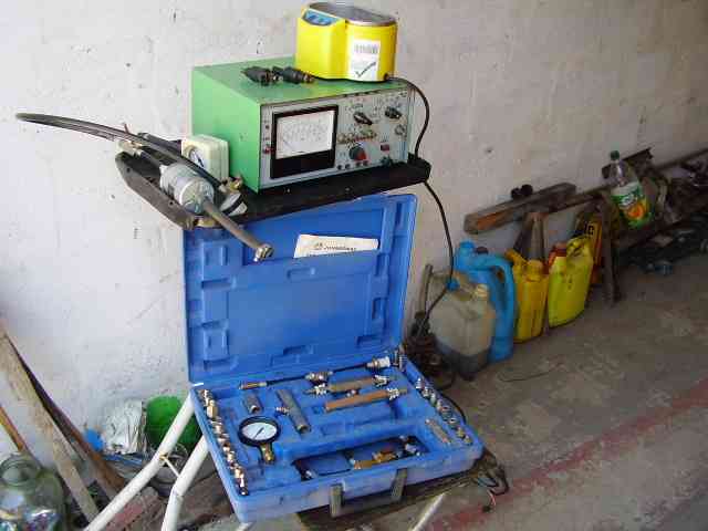

ничо не понял,причем тут тип ЭБУ ты же не через него управляеш форсами,да
и монометром что можно намерять-только явно забитую,так их и так легко вычислить kto.gif

Я когда начинал заниматься инжекторами, так в начале у меня был этот микротестер и им смотрел параметры датчикоов и управление ими, а также каналы АЦП, почему его и использовал так скажем для баланса форсунок.

Цитата (Isis @ 31.08.2008 - 21:04)
А будет показывать сброс давления
Гнат я все прекрасно понимаю,седня решил сварганить стендик,пока обходился балончиком для карбов(времени нехватает совершенно вплотную
заниматься впрыском)счас сижу ищу конструкцию поинтересней,думаю мензурки от детского питания должны подойти,управление с тульского оцыла
БН с фордовской шестерки 7 очей давит,думаю болтик в РД и будет регулировать-может чо ище посоветуеш или свой щелкни smile.gif
У тебя есть сжатый воздух? Я от ресивера в балон подаю 2.5 атм и проверяю и мою кавитацией. Мою в основном сольвентом. Рампа от ОПЕЛЯ.

Для себя вопрос решил так; Вместо мензурок - Бутылка, Шкала на узком участке горлышке.
Сначала берем Рабочие форсунки и делаем Цикл, чтобы жидкость дошла до середины горлышка, и делаем отметку, затем ставим тестируемые форсунки и повторяем процедуру с теми же параметрами:
Длительность теста
Открывающий импульс
Частота удержания
Скважность импульсов
После теста, баланс виден отлично - (на два пальца)

У меня раньше был резервуар, я заливал в него керосин подкрашенный и подавал воздух 2,5 - 3 атм. Резервуар подсоединял к рампе. Ставил реле поворотов и подсоединял все форсунки. Форсунки опускал в одинаковые банки из под детского питания. Всё
