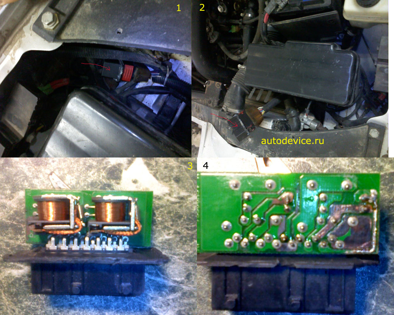

Реле, из-за которого происходит описанная Вами неисправность не стоит в общем блоке релюшек, оно представляет из себя двойное реле в отдельном корпусе и находится под капотом (внешний вид см. на рисунке). Называется реле бензонасоса. Внутрь реле, ввиду его плохой герметичности, проникают пары влаги и происходит порча платы. Поддается ремонту с обязательной последующей герметизацией.
Если реле восстановлению не подлежит, то при покупке запчасти имейте ввиду, что внешне похожее и подходящее по разъему реле от Пежо имеет иной алгоритм включения бензонасоса. Реле от Саманда черное, а от Пежо коричневое.
