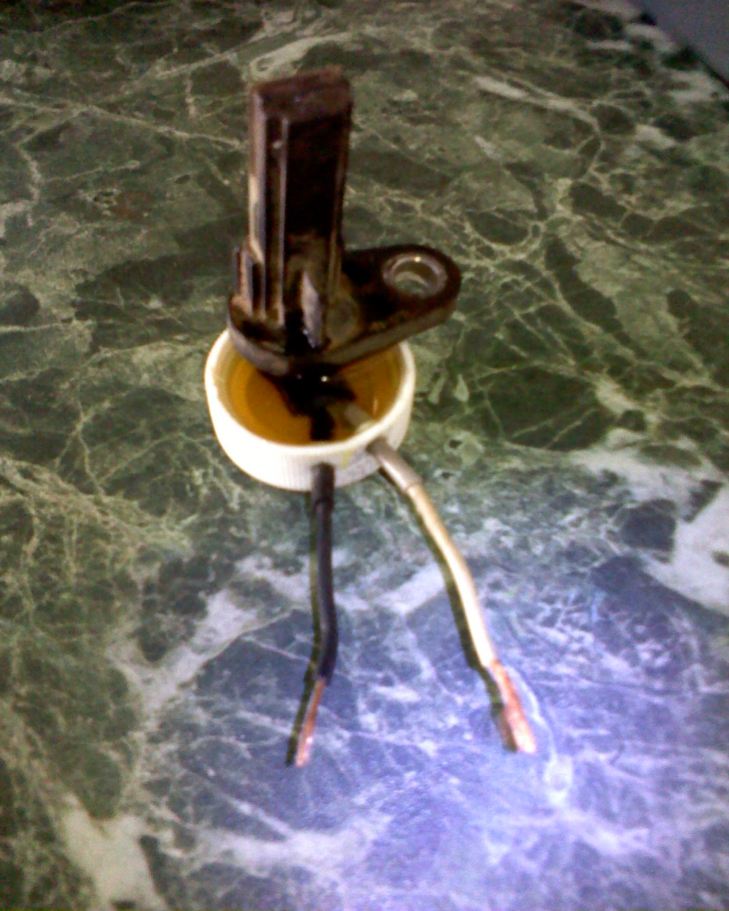

Датчик ABS от системы Bosch8.0, применяется на Газелях евро3. На кабель налипают ледяные булыжники и кабель рвет, есесно под корень датчика. Наждаком стачиваем спасительные 8-10мм пластика на вводе в датчик, открываются небольшие кончики к которым уже можно прицепиться. Но если и их оборвет, то уже хана. Чтобы это не произошло (или произошло как можно позже) стыки одеваем в термоусадку, затем заливаем эпоксидкой, получается вот такой бутерброд, клиентам нравится. wink.gif
Кстати, датчик из тех что не прозваниваются, оригинальный Bosch, стоят около 3тыс. рэ за штуку.

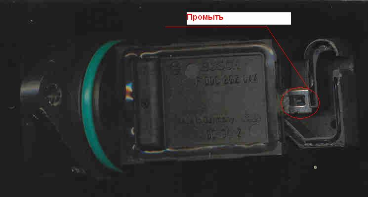

Датчик МРВ- ВАЗ, иногда,10%,можно востановить параметры,промыв его.

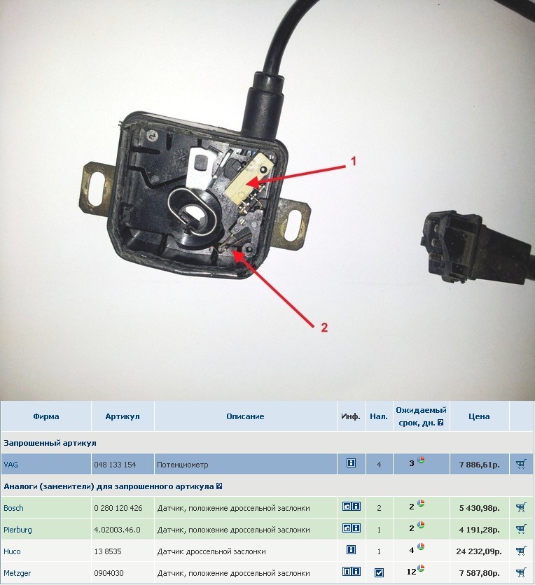

Датчик положения дроссельной заслоники Audi A6, 97 год, KE-Motronic и им подобные KE-..., забабахан в герметичном литом корпусе (ну где наше заточенное ножовочное полотно не српавлялось tongue.gif ). 1-микрик (закрытое состояние), 2-контактная пара (открыто). Не работало "закрыто", ЭБУ не видел признака Х. Хода, микрик не дожимал. Приклеил каплю пластика, хотя, ...... можно было купить unsure.gif
