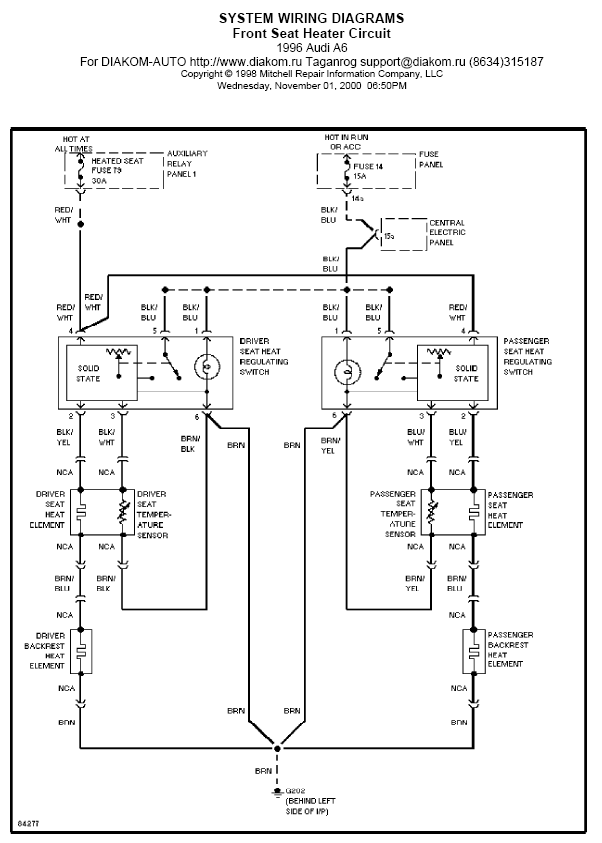

Нашёл схему. И понял, что с сиденьями от Мазды, наверное, ничего не получится. В сиденье должен быть установлен термодатчик, т. е. обратная связь. Ещё одно. Как оказалось, те разъёмы , которые стоят на кнопках, покупались отдельно и к этим кнопкам никакого отношения не имеют! А я то, прозванивал отталкиваясь от цвета проводов! kto.gif
Полазил по форумам и нарыл, что без термодатчика, питание на нагреватель не подаётся. Резистор, вместо датчика, подобрать у них не получилось. А при подключении конденсатора, питание подаётся, но недолго. Пока не зарядится конденсатор...
