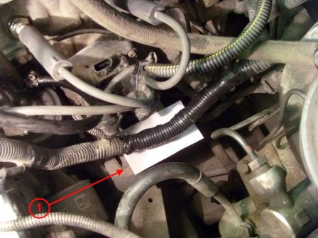

Дата 10.09.2010 - 22:41
Цитата (ahim @ 9.09.2010 - 13:08)
Цитата (Пожарник @ 9.09.2010 - 07:41)
Не плохо было-бы осмотреть жгут форсунок,любит он терять изоляцию в районе трения.Может -это последствия.
Добавлю: в раионе левои опоры двигателя жгут посмотреть внимательно
Именно то место и есть ("1" - левая опора двигателя):

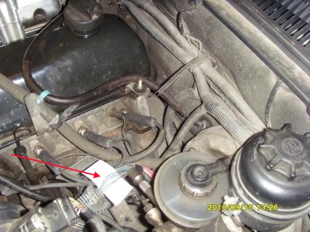

Дата 10.09.2010 - 22:44

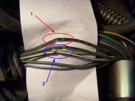

Дата 10.09.2010 - 22:47
ahim
Дата 11.09.2010 - 13:18
д.Торопово Вологодск.обл
Сообщений: 451
Пользователь №: 1229
На форуме с: 14.03.2006
Цитата (submehanic @ 10.09.2010 - 23:44)
Только не друг о друга, а ребрами гофры
Дата 11.09.2010 - 20:05
