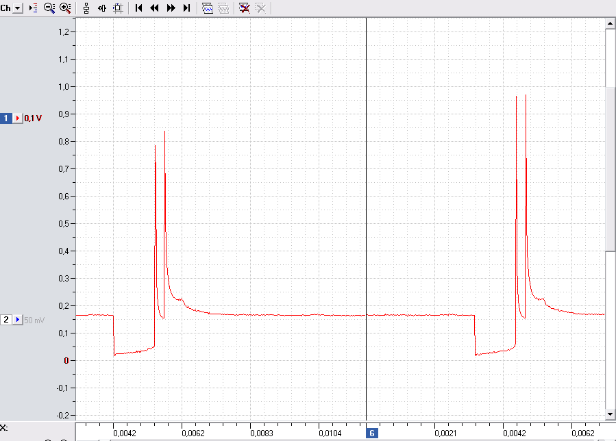

Первый раз попался ВАЗ-21073-40-моновпрыск, 1996 года. Сканер определил: GM EF I4, ITMS6F, калибровка 6509. Жалобы на неровную работу двигателя. Нашёл подсос воздуха через неплотность прокладки между блоком моновпрыска и впускным коллектором. Мимоходом проверял форсунку и ... чего-то не понял, либо чего-то не знаю. Прошу растолковать осциллку.

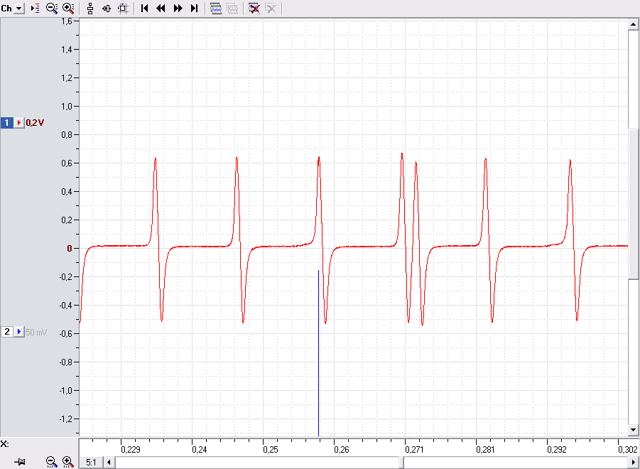

Так это же баян: моновпрысковые мозги иначе управляют форсункой, пошукай темы 5-6 летней давности. И сигнал ДПКВ у них са-А-всем другой. smile.gif
И идёт сразу на модуль зажигания (там я его и нашёл).
А по управлению форсункой ничего пока не нарыл. На авто всё стоит вроде как опелёвское (МАР, сама форсунка). У них сигнал разве отличается от VAG"овских ? unsure.gif

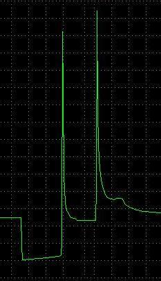

на моновпрыске, использованном GM, форма сигнала управления такой же, как у тебя. полтора года назад разбирался с Ш-Корсикой (моно). Тогда записывал сигналы форсунки, только не сохранились.
вот нашел (размещал на других сайтах)

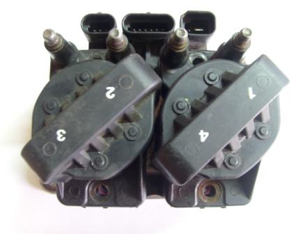

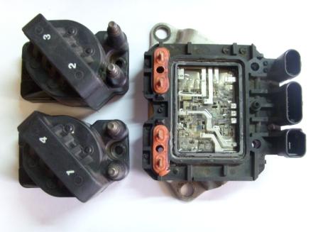

Честно говоря, не знаю на какую можно заменить. Сам первый раз её видел: две катушки, раздельные, съёмные (каждая на два горшка), крепятся на общем блоке управления (ИМХО), залитом селиконом. Как-то так.

я подумал,что это самодеятельность,вот не знал,что были такие машинки.Катушка зажигания скопытилась
ИМХО, мало кто сталкивался с такими.
Вот в собранном виде:

На них ещё ВВ провода "блатные" должны быть - с двух сторон наконечники СВЕЧНЫЕ. Вот в разобранном виде:

Да,да это именно оно.Катушку закрепил рядом.
