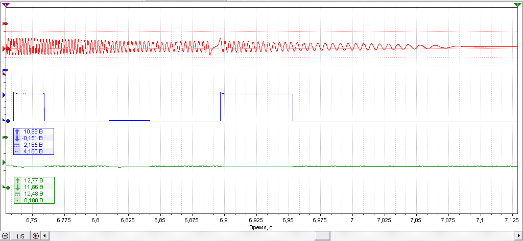

Вот момент когда заглохла и катится на выбеге (все сигналы присутствуют: красный - ДПКВ, синий - управляющий на модуль зажигания, зелёный – питание форсунок):

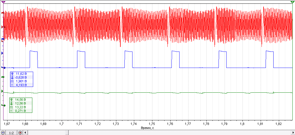

Была мысль – может при сбросе нагрузки с двигателя (выключении сцепления) дохлый демпфер задающего шкива парит мозг, но на осциллке сбоя не нашёл.
Для сравнения – в движении - двигатель работает: kto.gif

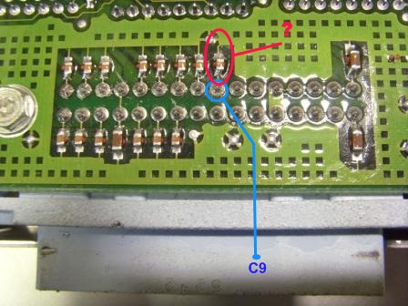

На pin С9 (голубой разъём) приходит сигнал датчика скорости. Просветите, что за элемент выделен красным и аналогичен ли он другим, стоящим рядом ? kto.gif

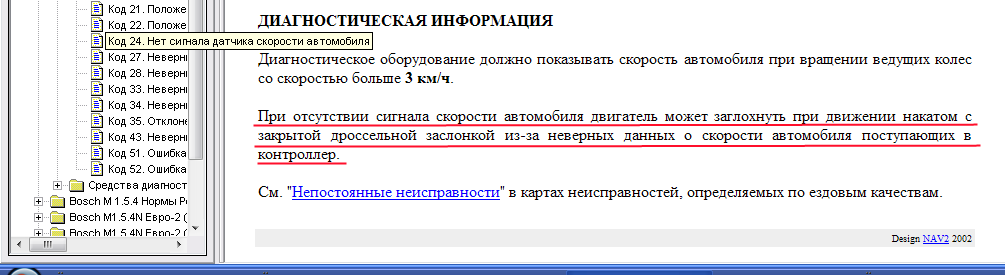

А ещё, в общеизвестной программке нашёл вот такую инфу по датчику скорости:

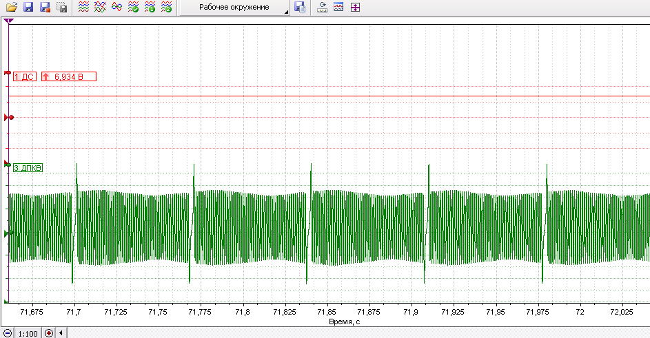

Вот сигнал (красный ), который выдавал датчик скорости:
