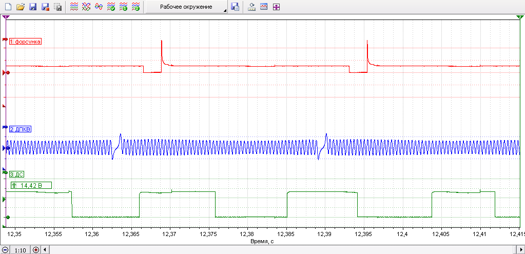

Сначала ничего не понял. Полез в переделанный разъём – опять чьи-то кривые руки: питание ДС подключено наоборот !!!, причём где-то глубоко в жгуте (откусил и перепаял прямо у разъёма pop.gif).
Вот нормальная работа:
Дата 21.09.2010 - 09:55

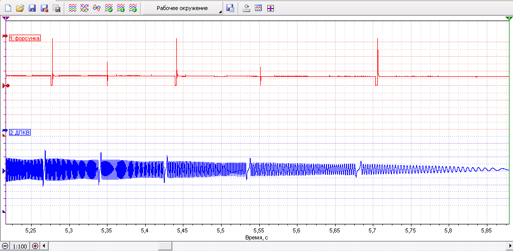

Вот вместе с форсункой (при отключённом ДС). Моторчик заглох, а управляющие на форсунки идут до самого конца. Так и не понял, как ЭБУ глушит двигатель … kto.gif
Срабатывает защита ЭБУ,падение напряжения от перегрузки.
Перегрузки по какому параметру ? Не могу понять ЧТО/КОГО отрубает ЭБУ.
