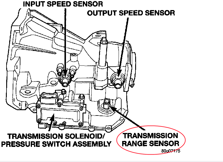

Не всё просто. Лягуха - на МКПП. На АКПП - переключатель/датчик диапазонов/положения:
Дата 15.09.2010 - 23:21
Пользователь сейчас на форуме

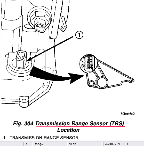

Так для АКП:
Дата 15.09.2010 - 23:22
Расположение на коробке:
Дата 15.09.2010 - 23:24
