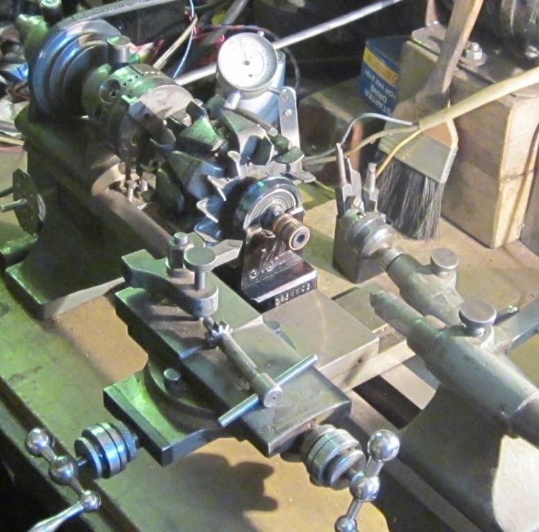

Есть у меня и другие станки, но такие работы делаю на маленьком с люнетом. Не на всех ротарах генераторов есть центровочные отверстия, а если и есть, то верить им нельзя (проверено индикатором) При проточке с подшипником в люнете, точность получается по нолям на индикаторе.
Даже при установке новых колец из магазина, устранять биение приходится проточкой в люнете. wink.gif

МихАл, Уже не первый раз вижу эту картинку с люнетом, кольцо по месту приваривали? и под каждый подшипник свой люнет ????

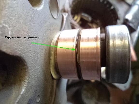

Дата 14.11.2013 - 16:57
