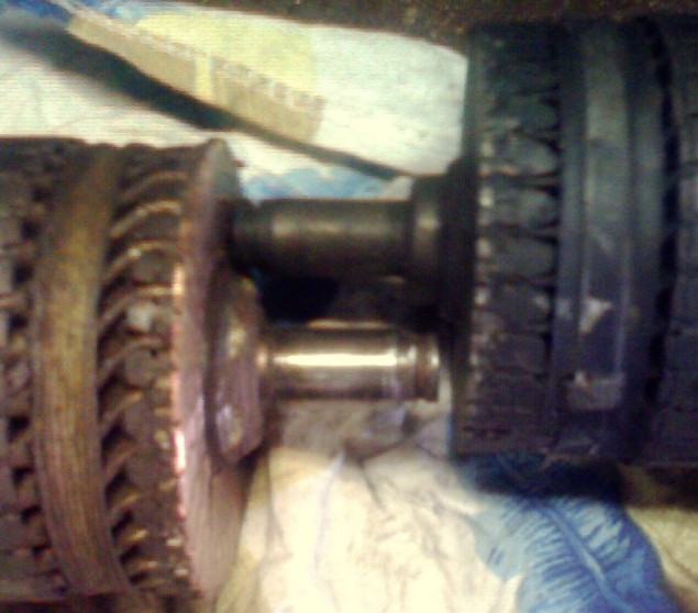

Стартер 01 КАТЭК сместилась обмотка якоря вместе с каркасом.Вместо щеток работали щеткодержатели.
Может это БАЯН?

Не знаю баян или нет но самому не давно пришлось с таким якорем столкнуться. Ну нечего работает, поменять якорь рука не поднялась( стоит дорого).
Дата 21.09.2010 - 18:11
Ну как же его не поменять ,если трет железом о медь,попытался забить на место-облом.

Не менял. положил вторую шайбу между якорем и задней крышкой, а заднюю втулку подрезал со стороны стопорного кольца где то на миллиметр . Недели три, только, прошло после ремонта. но пока нормально, машину вижу по нескольку раз в день, пока работает.

Посмотрите на фото ,там не миллиметр ,а 4,шайбами тут не отделаться.
Впервые сталкиваюсь.

Я описывал свою ситуацию , у меня меньше было. А в Вашем случае конечна менять якорь.

Уж поменял ,жужжжит.Правда направляющие щеток замотался точить надфилем.
