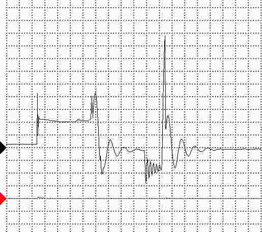

При резком газе типа провал, как будто не хватать топлива. Двигло при этом расколбашивает. Манометр показывает гуд. Была забита обратка продул. Сдвинул чуть раньше зажигание, стало веселей. Но провал все еще есть.
картинку получал вот такую, хотя возможно дело просто в осцилле, он как то странно тормозил при переключении режимов.

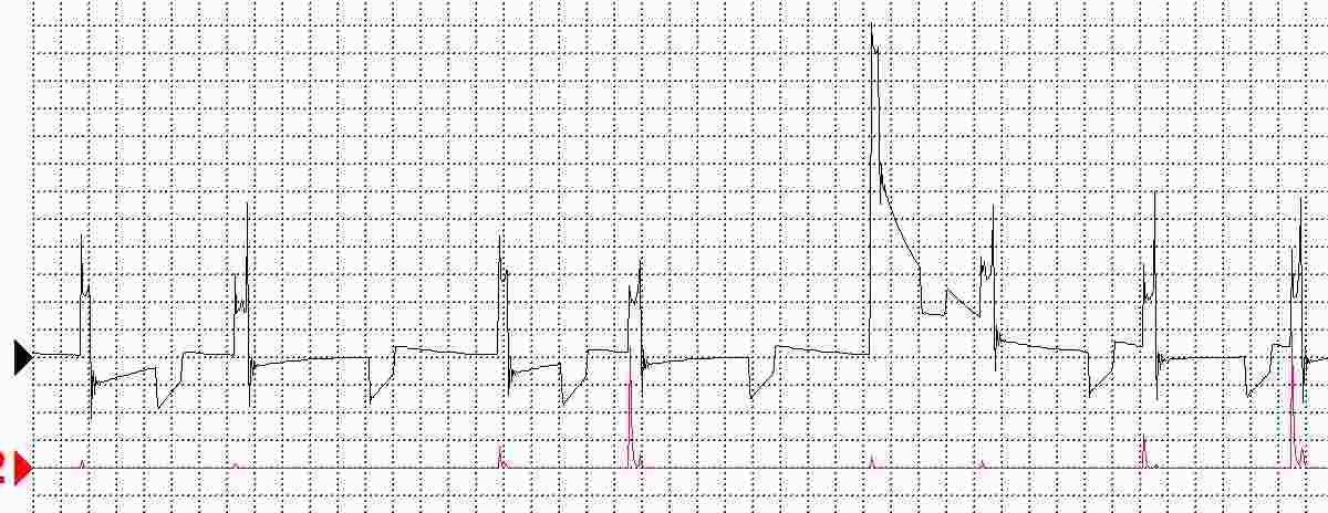

разобрал крышку подергал похероргал, собрал, завел на хх картина стала нормальной. зато при резком газе картина вот такая. Непонятно что причина , а что следствие. Явно видно первый сбой , после сократившегося участка зарядки, вдруг долгая зарядка, это либо последствия сбоя вращения, либо наоборот сбой в датчике ПКВ. Дальше опять нормальная зарядка и искра, потом опять типа сбой, при этом с неимоверной вершиной. Пусть вас непугают вспышки на которых напряжение окончания горения выше напряжения пробоя, это программа так сжимает изображение почемуто. лишние вырезал ввиду ненужности. Единственно что, на больших оборотах участок горения смеси ОООЧЕНЬ в изломах. На хх работает отлично, в установившемся режиме на любых оборотах, тоже вопросов нет. Черт знает что.
P.S. давления топлива 2,3, при снятии вакуума до 3,2 прыгает. я так понимаю это норма. Настораживает потенциометр CO почемуто. Где то вычитал что в 0.5 должен он стоять, и по базе время впрыска вроде в 3,5 укладываться должно.
есть у кого идеи?

Я бь! подменил свечи , а кабеля проверил омметру. Не изключено и трещина крь!шку трамблера. При резком газе обогащение смеси опоздает, а искра ищет меншее сопротивление.

diatel.gif При резком газе обогощение имеет запаздывание это понятно, а к чему искра ищет меньшее сопротивление???? АААА понял, имеешь ввиду что при обедненной смеси напряжение пробоя в камере должно быть больше??? а если еть участок в трамблере с меньшим сопротивлением , то искра уйдет туда? кстати при снятой крышке трамблера(просто висела возле АКБ), искра уходила на провода, это нормально?

При бедной и богатой смеси сопротивление пробоя увеличивается, поднимается напрежение вторички, пока найдет где пробит . И ета не всегда свеч, а можно бь!т устаревшие кабеля с уменшенной изоляции, или крь!шку с трещиной /хоть и невидимой на глазе/. На газ пропан всегда етот ефект проявляется. Бь!л случай, когда на бензин ехала нормално, а на газ дергала при ускорение. Вь!лечилос простой чистки крь!шку от проводимой порошок изнутри. А свечное разстояние всегда надо бь!т в норме/ лучше свечи меняли во время, а не до смерти/.
И друг секрет ест. Надо чистит от окиси внутренние наконечники в крз!шку трамблера. Если они алюминиевь!,/опелевские/ его окис болшая изоляция является.
