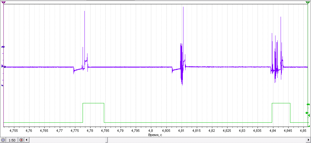

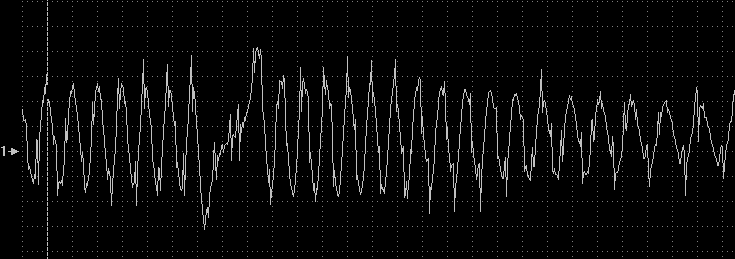

Наверное и старый и другой стартёр дают помехи (искрение на щётках или в другом месте) - и пока крутишь - помехи накладываются на сигнал ДПКВ - мозги "глючат". Прекратил крутить стартёром - помехи исчезают, двигатель по инерции оборот ещё делает - этого хватает, чтоб "мозги" выправились и пошла искра. А на холодную крутить тяжелее, искрение больше, на горячую меньше, значит и помех меньше.
Было раза три такое. Даю пример сигнала ДПКВ при таком стартёре.
P.S. - а может массовый провод на двигателе искрит или шпильки стартёра незатянуты (тоже было с подобным эффектом).

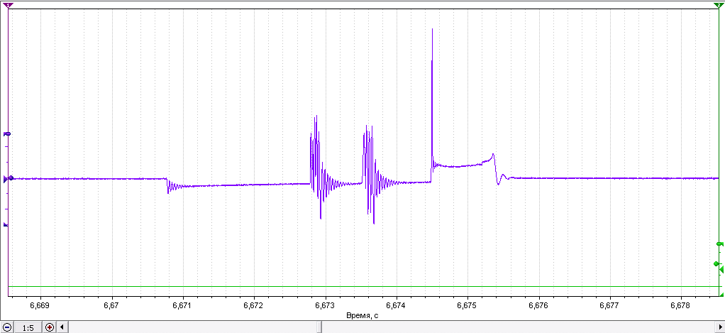

Неделю назад вот так выглядело:
Дата 24.09.2010 - 21:48
или крупнее:
