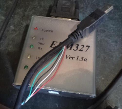

Наверное сюда... дело в том что с удлинителя для ЕЛМ все и началось.... купил 2х метровый USB удлинитель (ну не хватало до авто и все... kto.gif ) и в принципе что с удлинителем что без картина была сегодня такая - установил Сканмастер 2.1, потом драйвер USB и подключился к авто с блоком М73 Е2.... радость была недолгой. Вышло окошечко на Сканмастере с надписью Error 99001 Lost communication (RS232) после чего больше связаться с ЭБУ не получилось. Переустановил Сканмастер - опять сеанс кратковременной связи, опять "Егор" и опять глухо... Так вот, прозвонив удлинитель USB лишний раз убедился что разъемы связаны экраном (я полагал что так и должно быть)... а вот кабель ЕЛМ почему-то без экрана. Вопрос к форумчанам - Правильно ли это? И могло ли это повлиять на подключение к блоку?

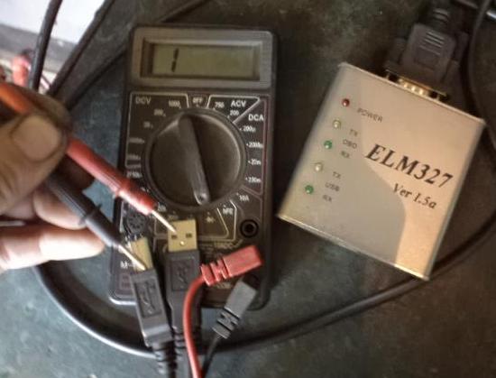

На фото вызвонка разъемов.

Ну и правда... всего четыре провода на контакты. Экраном и не пахнет (только тальк).
Дата 15.07.2014 - 21:57
У меня тот кабель ,что в комплекте с ELM также экраны не звонятся,сейчас проверил,кабель серый и весь комплект ни разу не пользовался,так в посылке и лежит 2 года уже.
А от принтера,покупал отдельно,в комплекте не шёл,на том экраны ЗВОНЯТСЯ вместо бесконечности ELM-овского кабеля.

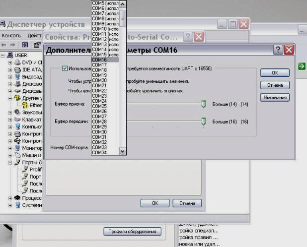

Ить вот она, жисть-то... глюк сплошной. Поищу наверно и эту 1.7 поставлю попробую... где-то читал чтобы в драйвере номер СОМ порта был установлен не выше пятого, у меня соединился аж на 16 порту.... Кабель все ж думаю лучше экранированный будет, поищу завтра, где-то от принтера был. А приборчики понятно разные... Добило то что соединился даже... и на тебе Errora... stena.gif
Дата 16.07.2014 - 00:02
От номера порта естессно сильно зависит,перекинь на поближе.На моих шнурках (на вилках) наклеил скотч бумажный и на них номера портов накалякал,чтоб иной раз не путаться при ручном выборе СОМов .Софт 1,7 +русификатор могу на мыло скинуть ,что то сюда не могу выгрузить или админу скину,а он разместит в нужном разделе. З.Ы. Отправил админу.

Вот, вот.. smile269.gif Нашел в закромах хороший кабелек в двойном экране, пришлось только USB B (что к ЕЛМке) перепаять. Кабель с фильтром. И зашел в диспечер, изменил номер СОМ порта на четвертый (фото). Действительно портов много в списке, за 200.... Не знаю кто на моем компе эти 15 использует... везде только СОМ1/СОМ2 и принтер.... Вообщем, а с подключением теперь теперь до случая, пока какое нибудь узнаваемое авто не появится в гараже.
