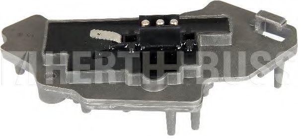

Есть неисправный регулятор оборотов вентилятора отопителя mersedes benz e240. Вентилятор отопителя постоянно на максимуме, даже при выключенном зажигании, повидимому сдох ключ.
Кто-нибудь пробывал их ремонтировать?

замена ,цена впроса в EXSISTE

земеля-безполезно. если только схему аналог собрать

Определил, что вышел из строя один из трех ключей BUZ100(в кз), расковырял, поменял на аналог, но толку нет, грееться, вентилятор не заводиться. Дальше ковырять нестал, бросил эту затею.

Почему бесполезно, вот чел делал и удачнотут

у Вас есть такой ключ? или донор откуда можно его снять. или экономите деньги клиента?
печка чьего производителя-если симена дешевле замена на аналог т.е моторчик с регулировкой резистором.таже проблема у Америкосов(грузовики).лечиться заменой симена на бехр.
таже тема озвученна была в у насРаДьченко в на-связи.там тоже какойто умник предложил отремонтировать...

Я не экономлю деньги клиентов, а только для себя ...
Ключи стоят BUZ100, вполне, я думаю, пошли бы irf3205.
