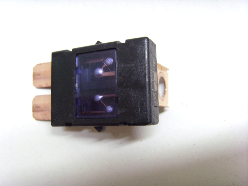

Появилась определённая стабильность - устойчиво потянулись авто 2008 года выпуска (гарантии - ку-ку).
Сегодня Honda Civic (такой небольшой самолётик). Кстати, Hond'ы вообще редкие гости old.gif .
Так вот - интересные силовые преды, сдвоенные, ни разу не встречал. Чтобы вынуть - надо сначала отвинтить.
Вот на 40 - 20 А

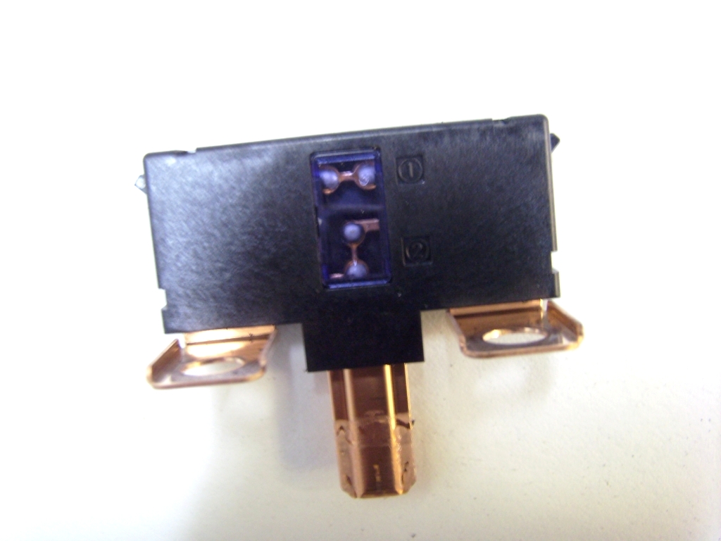

Дата 13.04.2011 - 23:14
а это на 70 - 50 А
