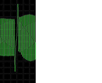

Вот про намагниченность я не подумал. Я считал, что шкивы все с резиновой вставкой. Завтра проверю! А можно это проверить, просто приложив железку к шкиву? Совсем не должна притягиваться?
Проверил сканером - ошибок не зафиксировал (вот только на ходу к сожалению не проверял). Остальные параметры вроде в норме, осциллограмма напряжений на свечах - тоже как у всех, при высоких оборотах не срывается.
Осциллограф программный. Да только не пойму, как поместить сюда рисунок. Уже сжал его до 24кб, а соответствующей кнопки здесь не вижу. А своего сайта нет.
Кажется получилось. Цена деления по напряжению - 20 вольт. Обороты - около 4.5 тыс.

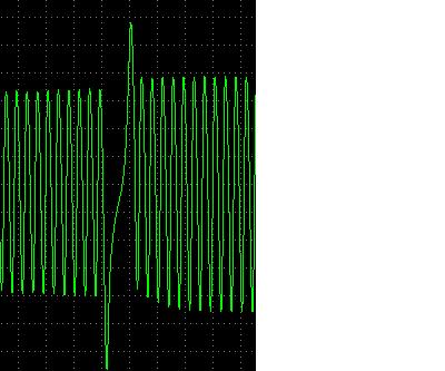

Вот ещё: - сигнал на ХХ:

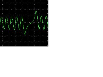

А вот на повышенных оборотах. Цена деления одна и та же. Растянуть больше не могу, так записал сразу. sad.gif
Тэфко
Дата 31.07.2005 - 10:43
Сообщений: 664
Пользователь №: 21
На форуме с: 26.05.2004
Нормальный сигнал,шкив немного бьет только,не смертельно.Есть сомнения в датчике-поменяй,стоит копейки.Только врядли изменится что,если только не в контакте дело.По-моему,в другом дело.Я бы б/насос проверил хорошенько.Как потеплело-каждую неделю пачками меняем.Не знаю,с жарой это связано или нет, скорее руки до машины дошли у людей,в ремонт обращаются.

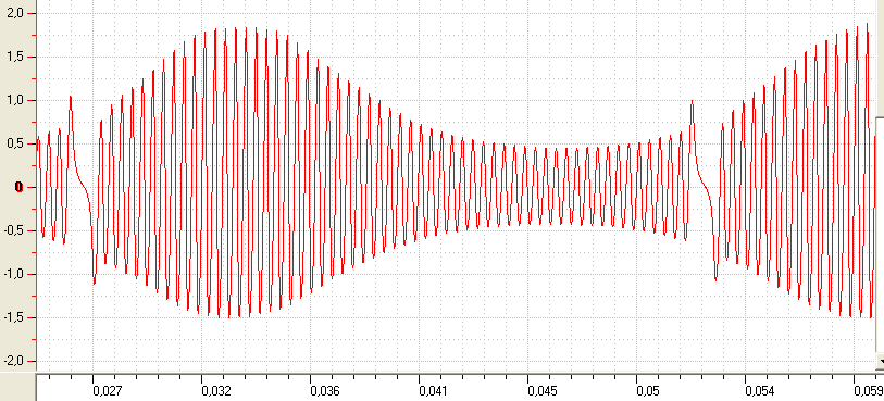

Дата 31.07.2005 - 11:29
Постарайся вставить весь кусок от пропуска до пропуска зубьев на оборотах близких к заглоханию, так есть подозрения, но окончательно неясно.
Последний сигнал своим началом напоминает классическую "рыбу" (см. рис), если у тебя получается такой же сигнал, то смело меняй шкив. Либо он восьмерит, либо намагничен. На цифры по вериткали не обращай внимания, это на стандартной звуковухе записано. По горизонтали - истина в секундах, обороты около 2400.
В зоне сужения (хвоста) могут быть нераспознаваемые блоком импульсы. Желательно второй канал кинуть на первичку, или на управление модулем, или на управление форсунками ... короче, на то что синхронизируется по импульсам ДПКВ, и в отсутствии последних (по мнению ЭБУ) будет отсутствовать также.

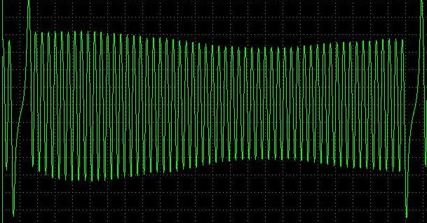

АВС
Дата 31.07.2005 - 23:21
г. Курчатов Курская обл.
Сообщений: 1561
Пользователь №: 362
На форуме с: 10.04.2005
Может и не из за сигнала ДПКВ всё. Сегодня специально проверил ещё две такие же машины - у обеих при повышении оборотов амплитуда сигнала возрастает, но не до 90 - 100вольт, а поменьше, где то до 50-ти. Кстати у одного была такая же "Рыба" - оказалось, что при прокручивании шкива меняется зазор между зубцами и стержнем ДПКВ от 1.5мм почти до нуля. Но работала нормально.
Меня смутило слишком высокое напряжение сигнала - 90 - 110 вольт, на остальных машинах амплитуда возрастает тоже при оборотах, но вольт да 50-ти. Кстати шкив был действительно намагничен - обнаружил при помощи нитки с иголкой. Положил на железо сварочника и размагнитил. Амплитуда уменьшилась, но всё равно осталась большая. Может быть слишком намагнитился сам стержень датчика? И вообще, может из за слишком высокого сигнала такое быть? И какой сигнал считать выше нормы?

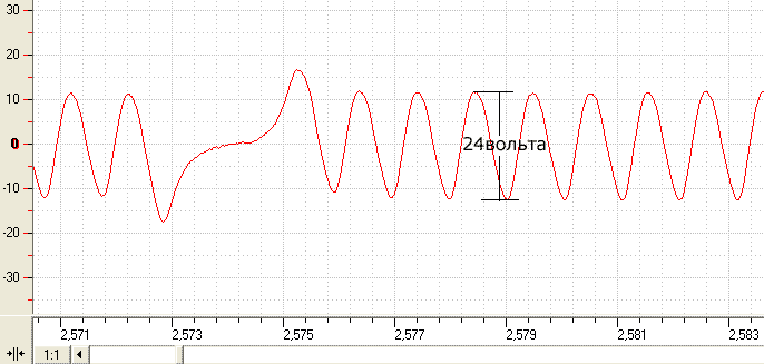

Дата 24.10.2005 - 00:03
Вот, наконец откалибровал доработанную звуковуху и шкале амплитуды теперь можно верить - она в вольтах.
Сигнал ДПКВ на 406 дв. (холостой ход).
