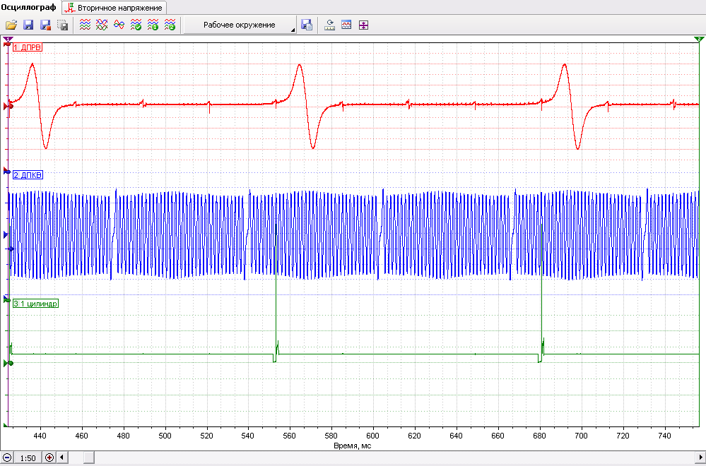

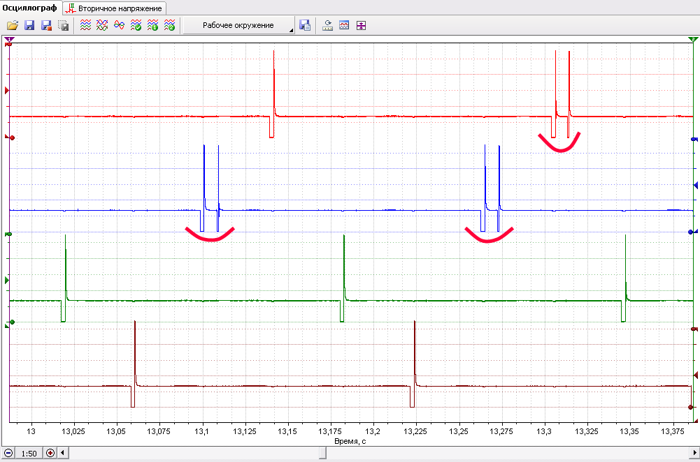

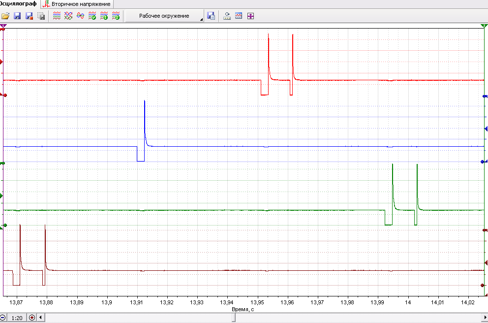

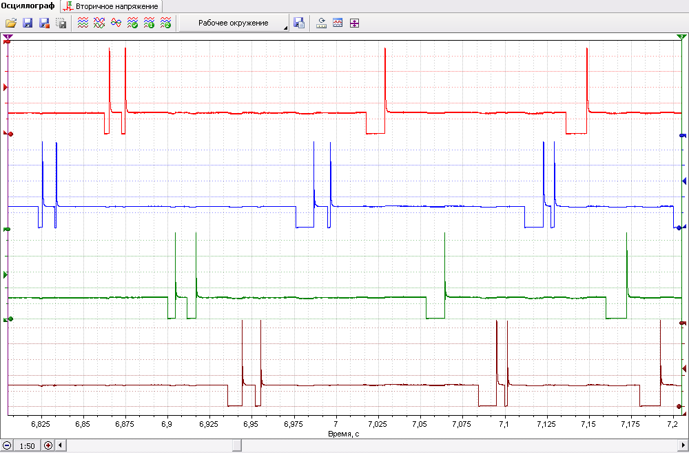

«Чек» висел от «низкой эффективности катализатора», сравнил лямбды – действительно сдох, «чек» загорается примерно раз в три дня. Параметры по сканеру подозрений не вызвали. Свечи, катушки, первичка в норме, на Х.Х. работает ровно. Подсосов не обнаружил. Тапку в пол – провал, как-будто не хватает воздуха, дальнейший набор оборотов без проблем (включая резкие перегазовки после 1500 – 1800 и выше). Давление топлива в норме – на любых режимах мёртво держит 3,9 – 4,0 кг/см кв., дроссельную заслонку промыл. По ходу глянул импульсы на форсунки и … присел Исходя из выше- и ниже- сказанного, вопросов два: 1.Что за трабл с форсунками 2.И если есть этому объяснение, то может ли это быть причиной провала Заранее благодарю за отклики Присоединённое изображение (нажмите для увеличения) ![]() |

двойные сигналы похожи на сигналы с моновпрыска, второй - удерживающий. На распределенном впрыске бензинового такого не видел (или просто не помню) как насчет забитости форсунок? |

Непонятно откуда второй берётся, то есть, то нет. Длительность всё время разная... Форсунки первым делом поставил на стенд, промыл, вывел на баланс - динамика в разы улучшилась, но поздний отклик (провал) на газ остался |

1. от нагрузки 2. от температуры так? Как считаешь, какие элементы ЭСУД определяют нагрузку и температуру? И что надо проверить для этого? Это для начала. Если проверить на похожем авто никак, то я бы посмтрел возможность отследить сигнал с проца на драйвер(а) форсунок. |

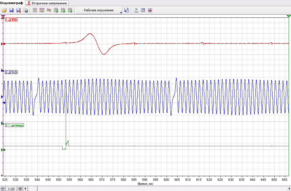

Я проверил бь! на разбитосьти пара ДКВ- задающий диск. Не знаю как там все намудрено, но похоже при перегазовки из за люфта второй импульс появляеться. |

может действительно зуб едформирован и появилось 2 пика? |

Нехарактернь! шум есть? Если на завь!шеннь!х оборотов ети импульсь! нет, все больше наводит к железо. |

как бы заметно что для 1 и 3 графика меньше проявляется... кстати там циллиндры по порядку? или может 1 и 3 график составляет одну пару 1-4\2-3? |
