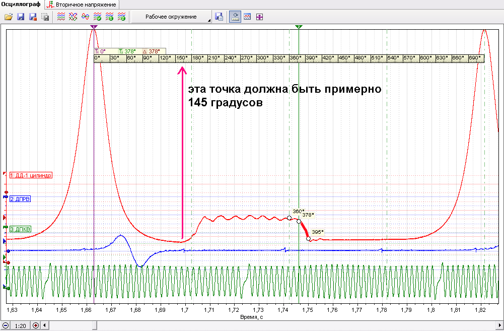

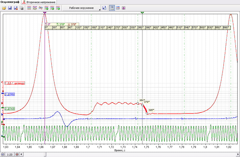

Вот осцилла с датчиком давления в первом горшке. На вскидку зона перекрытия (378-395) "уехала" градусов на 18, распред отстаёт, ИМХО. Поправьте, если не так.

Похоже, отстает.

Там видимо-таки распред из-за цепи отставал. Но после промывки форсунок динамика значительно улучшилась и владелец с поросячим визгом умчался, отказавшись от дальнейших иссследований.
