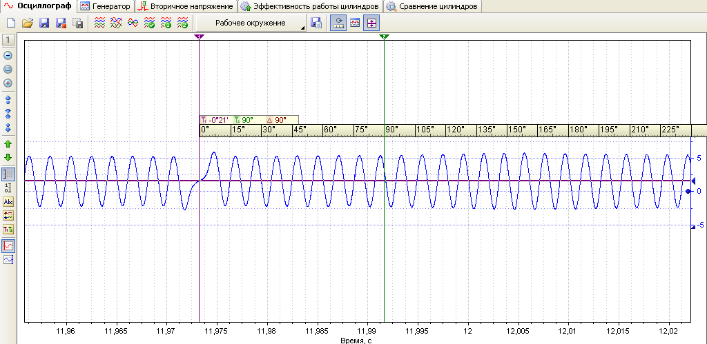

..так вот у меня почему-то не 10...на инжекторсервисе я нашел осцилограмму форда мондео с мотором дюратек,а это мой мотор один в один практически..так там по дистанциям между зубьями все четко..сделал сравнительную картинку
Видимо у них это не настолько критично. У меня примерно такая же картина:
Дата 29.01.2013 - 23:07
Цитата (smarty @ 28.01.2013 - 03:15)
сигнал распредвала приходит почти на 16й зуб коленвала,а должен на 15й
Здесь, опять-таки, почти мой случай: распред отстаёт.

Да, возможно и все окей у меня с зубами.. А вот с распредом надо что-то решать. А еще, при каком напряжении у вас пергиб сигнала пропуска? Я так полагаю напряжение там заыисит от расстояния датчика до маркерного диска?
Дата 29.01.2013 - 23:47
Так тут все процедуры штатные: проверка наличия/отсутствия явного люфта шкива на валу, соответствия меток (там тоже куча особенностей для каждого типа двигателей ... наличие муфт изменения фаз и т.п.). Замена датчиков фаз такого типа , как правило, эффекта не даёт. Проверка состояния шкивов/звёздочек. И плавный переход к замене цепи smile.gif .

Юрий, спасибо большое за осцилограмки..да, на той машине очень явно распре опазывает...на моей по-меньше
и перегиб сигнала у вас тоже на 1.5,а у меня почему-то на 2..надо разбираться...завтра договорился с товарищем на точно такой же машинке,как у меня снять типа эталонных осцилограмм...дальше буду думать
