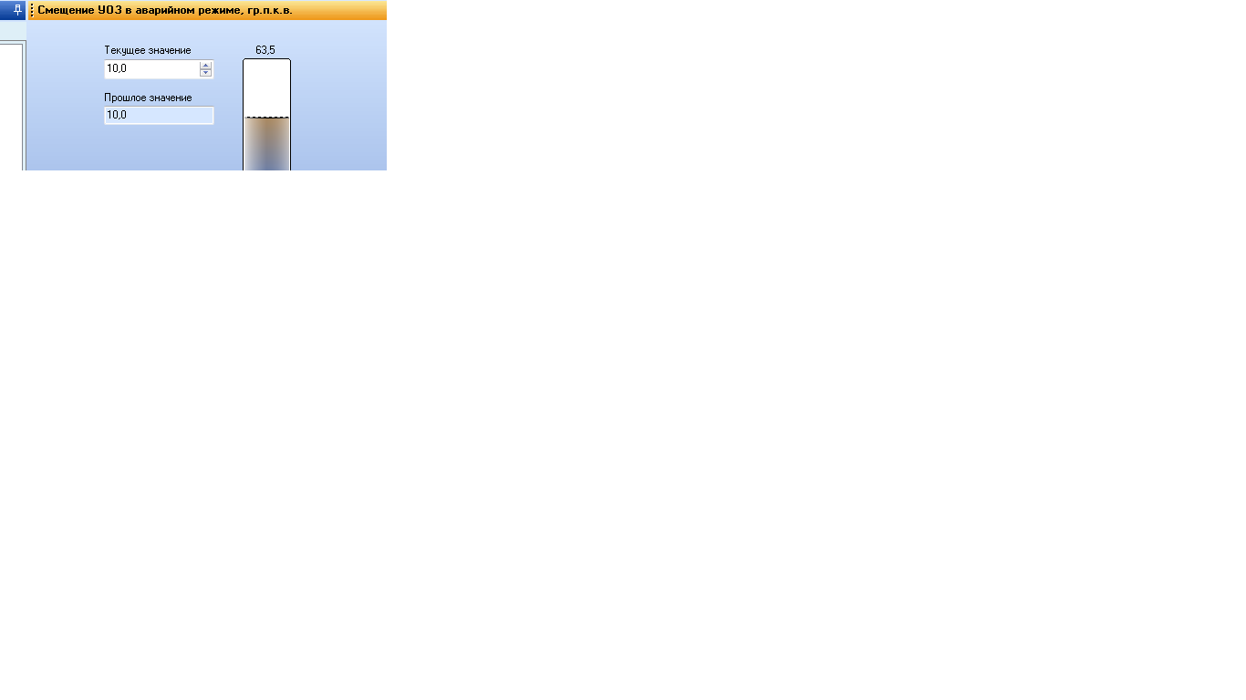

Похоже топлива мало, возможно еще это(см картинку) вносит свои вклад. Я правда точно не знаю как ведет себя ПО ели убрать ДД из комплектации, но лучше выставить 0
