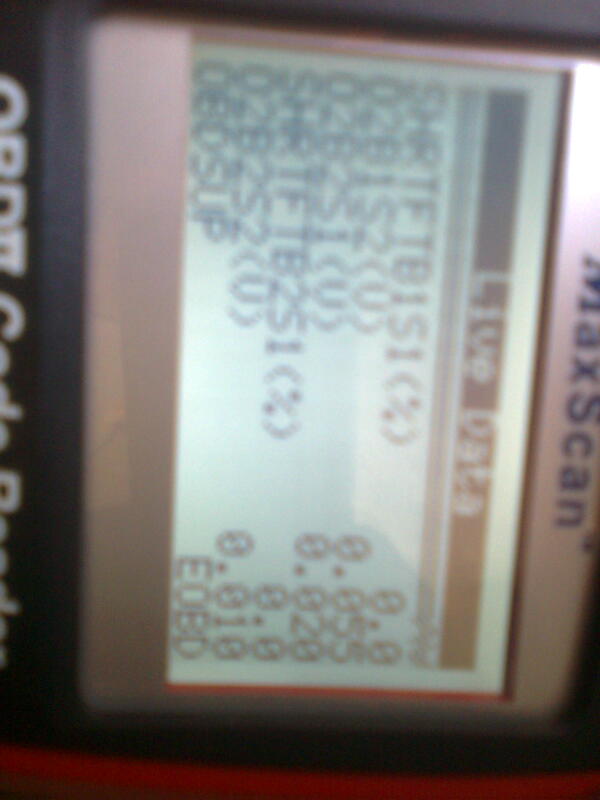

Фото 4
Absurd

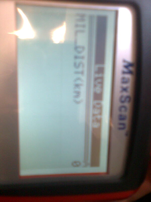

Фото 5

Параметры в которых стоят ноли в данный момент не работаю так как возникла ошибка. После её стирания все параметры вновь принимают числовые значения.
