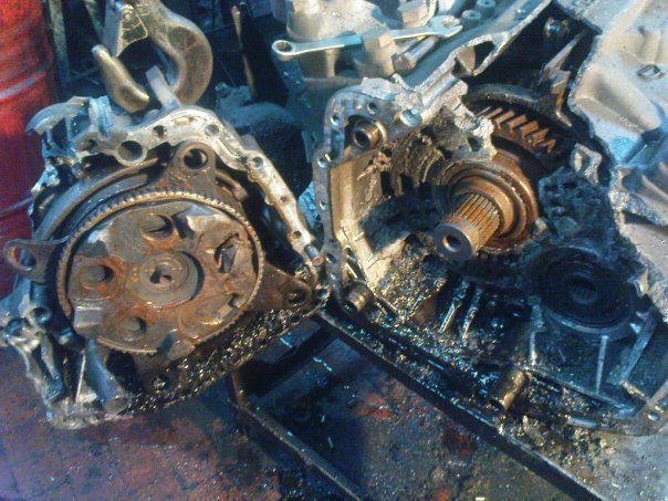

а вот что бывает если если не снимать кардан при буксировке.....
по КАДу 100 км\ч тянули, кпп загорелась и шестеренки повысыпались))))))))

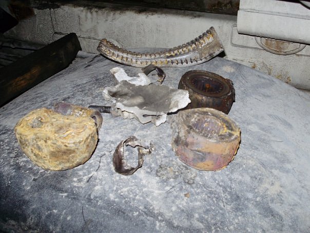

вот шестеренки, куски корпуса и кольцо планетарки (т.е. его часть)))))
