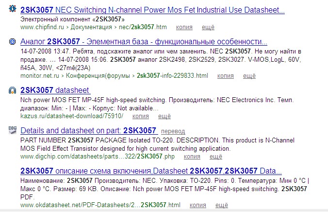

Дата 13.10.2010 - 16:38
2SK3057 и запомни, у японцев принято убирать первые два знака в обозначении , по маркировке элементов ест видеоролик на Чип и Дипе. Икак всегда ПОИСК рулит!
По транзисторам очень хороший выбор и большая база даташитов здесь
для замены 2SK3057 можно применить например такой IRF2807 если в поиске на элитане забьёшь то получишь, что цена при покупке 1 шт будет 64р 70к если купишь 40 штук то цена будет уже 22р 40 к за каждый. И чтобы подобрать наиболее полный аналог полезно сопоставить назначение данной модели например у 2SK3057 написано что он предназначен для быстрой коммутации больших токов - это мой вольный перевод. лучше взять маску английскую и сравнивать в даташитах на подходящие модели.
Во вском случае IRF2807 распространённый тип имеет основные параметры превосходящие заменяемый тип, по напряжению 75 против 60в, по току 82 ампера против 45 и по мощности , 230 ватт против 30, по сопротивлению при прямом токе 42 ампера всего 13 мОм, вместо 17мОм при 23 Амперах , то есть при одинаковом корпусе все параметры более высокие. И самое главное цена привлекательнее чем у оригинала.
