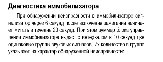

Извиняюсь за некорректное пояснение. Вот как в букваре:
Дата 14.10.2010 - 08:57
в замке - обучающий ключ ...
Дата 14.10.2010 - 08:58
