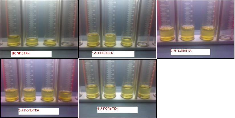

Сегодня была милицейская Нива (пробег на спидометре 49т.км), там 4-я форсунка совсем не пропускала, только капля появлялась. Но что интересно, при проверке на баланс выяснилось, что чем ближе форсунка к регулятору давления, тем сильнее она засорена. После 1-го прохода ультразвуком видно, что производительность форсунок возросла, но всё ещё неодинакова. Только после нескольких попыток удалось 4-ю оживить и выровнять все (дул воздухом туда-обратно при открытой форсунке, отмачивал...)
Замечали ли вы такую закономерность?
Менты говорят, что форсунки недавно чистились химией.

Сеточки где то в глубине, их и не видно (форсунки тонкие), я и не пытался их снять. Просто и сопла чистил и полностью форсунку в жидкость погружал и ультразвуком их. Потом в режиме полного открытия дул компрессором туда и обратно. Был момент, когда почувствовал, что давлением пробил отверстия в сопле, после чего расход через форсунку появился.
Заинтересовался тем, что чем ближе к сливу, тем забитее.

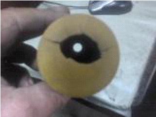

Сегодня опять приехала эта Нива с теми же симптомами - не едет, в гараж еле заехала. Смотрю баланс - опять 4форсунка хуже всех стравливает. Откручиваю топливный фильтр, разрезаю, вынимаю - а там дыра.

Всё равно пришлось снимать и чистить в УЗ. У всех форсунок производительность раза в 2 была меньше нормы, а у 2-й и 4-й - ещё хуже. Причём у 4-й после УЗ всё равно производительность не дотягивала до остальных. Тогда в открытом положении дунул в форсунку воздухом туда и обратно несколько раз - производительность подтянулась к остальным.
Вот и подумал: - ведь после химпромывки неизвестно, как форсунки очищаются, а если после химпромывки дунуть в рампу воздухом (около 7кг) и поуправлять форсунками - то наверное гарантированно пробьются отверстия? Ведь она уже как бы откисшая, должно получиться..?
Только как регулятор давления выдержит... Но я дул уже (вчера) - пока нормально. (только предварительно с рампы бензин стравить через золотник, а то нужно долго управлять, пока воздух пойдёт, позаливает там всё).
