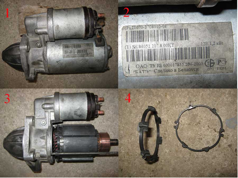

Вот оно,чудо из Белорусии.При разборке, все магниты остались на якоре-3.(Неужели, тяжело было их приклеить? )
На своём месте ,магниты фиксируются пластмассовыми кольцами-4.
Хотелось бы узнать  количество мата вылетевшего из уст собирающего.

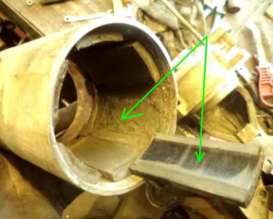

Фотку тут обнаружил горячо всеми любимого Белорусского стартера... вернее статора с болячкой. Эта болячка своиственна для всех неприклееных магнитов подобных статоров-загнивание от влаги внутренней полости. То бишь происходит "всплывание" магнита на ржавчине и набивание в этот зазор пыли что приводит к торможению якоря при вполне нормальных втулках. На фото: то что образовалось внутри корпуса статора от влаги и потертости от якоря на магните. На некоторых якорях вдобавок торчат из пазов скрученные из плотной бумаги пазовые "клинья" фиксирующие обмотки. Не знаю, с завода так сделано или от влаги их распирает, но срезав их (и вычистив грязь под магнитами) этот стартер снова становится бодр-р-р и весел на радость счастливому обладателю.

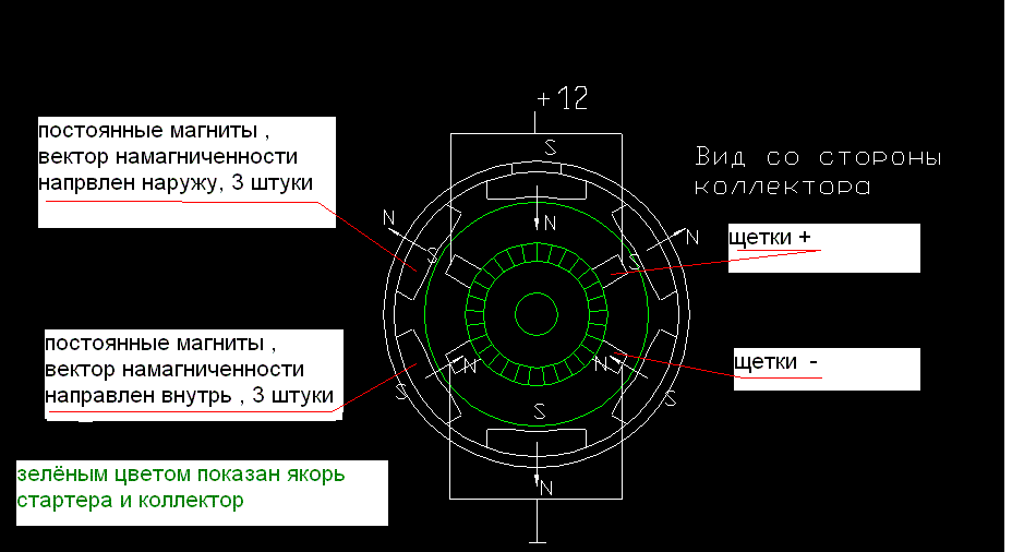

Сегодня мне привезли на ремонт это чудо Белорусской инженерной мысли. Жалоба на то, что после ремонта, каким- то спецом, он стал медленно крутить двигатель. Поиск неисправности занял несколько минут. Все мы знаем, что это стартер- раскладушка. За это конструкторам нужно отрывать руки, без права ношения протезов. При предыдущей сборке "спец" напихал магниты как попало, отсюда и все проблемы. В своё время, я не догадался записать полярность установки магнитов в статоре. Может у кого есть такая информация, прошу поделится. Желательно с привязкой к вырезу в корпусе для плюсового провода.

Магниты ставятся;север-юг-север-юг,после сборки проверяем,если крутится в обратную сторону все сдвигаем на один магнит в сторону нужного вращения.
Магниты какой северный какой южный определяем с помощью компаса.
Или как описано здесь, в четвёртом сообщении:
http://autodevice.ru/forum/index.php?showtopic=5970&st=15
Дата 26.11.2013 - 19:59
Компас эт здорово! Если конечно часто в ремонт их бы возили, то можно и по азимуту их.... rolleyes.gif А так, если стартер крутится в нужную сторону, но вяло, при разборке помечаю мелом/простым карандашом один из магнитов (и его место на корпусе статора) и вынимая магниты по часовой осторожно раскладываю их в том же порядке на столике стенда на соответствующем "непритягучем" расстоянии. Затем совмещая их друг с другом, как писал Эмир, определяю попутанные.
