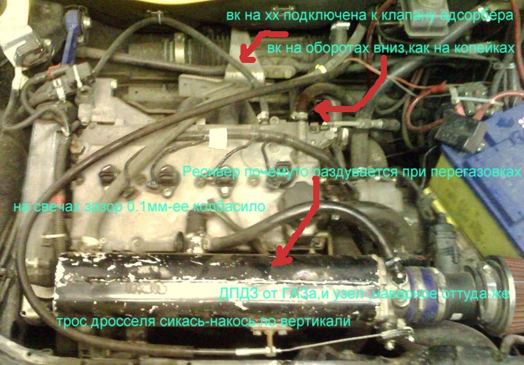

Её бедную колбасит,пропуски провалы,ДК-загнутый,просвет-5см,низкопрофильная резина,всякие там распреды- поршня-вобщем жуть.Надо ж так изуродовать Авто?
Дата 21.10.2010 - 18:05
5 см,естественно ДК загнутый.

А почему рессивер раздувается? Турбины нет вроде...
Тоже недавно позвали завести похожее - рессивер кажется от Опеля, ещё турбина впендюрена, но через неё только выхлоп идёт, а воздух от нулевика сразу в рессивер. (турбину потом собираются подключать). Но там покрасивее сделано: - хромированных деталюшек больше.
А вот этого, я не понял,почему?По идее должно быть разряжение?
Дата 23.10.2010 - 08:31
Вообще это тонкая наука.На самом деле во впускном коллекторе в каналах как такогого разряжения и не создаётся.А создаётся пульсирующие потоки с очень большой скоростью и правильно сделанный рессиверс нужно расчитывать,а не просто кусок трубы повесить.Сами подумайте нет ничего идеального и представьте когда на оборотах поршень идёт вверх,впускной клапан ведь не мгновенно закрывает канал и часть воздуха наоборот из цилиндра выталкивает ,а обьём рессиверса и длина канала не соответствует расчётной..,но как то так своими словами.
Дата 23.10.2010 - 09:15
Можно было бы понять,если бы он раздувался при сбросе газа, или бы турбина была ,а тут наоборот.
Ну да ладно,главное клиент остался доволен, и поле удаления дырки в штанах(во сказанул), будем ему переносить в др. место,и менять ДК.
