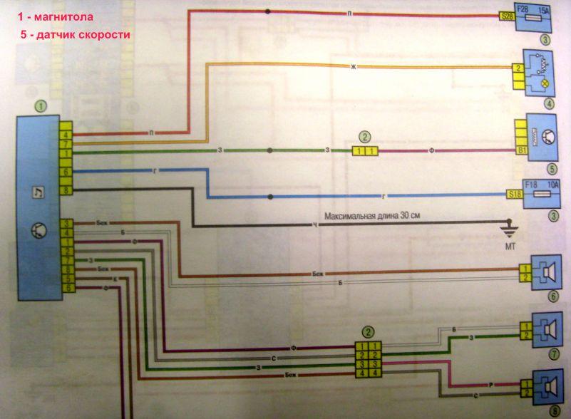

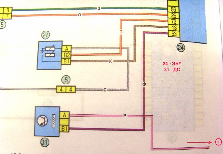

| hash |
Дата 22.10.2010 - 22:53
Неужели это правда? А может снижает? Если все-таки повышает, то функция сомнительной полезности, имхо. Современные салоны и так неплохо гасят шумы, зачем нужно увеличивать громкость? 2 submehanic : а что смущает, то что ДС изображен на схеме 2-проводным? P.S. А проблема-то оказывается с бородой: http://www.logan-club.ru/forum/viewtopic.php?f=97&t=7571 -------------------- Чиптюнинг китайских автомобилей, Волгоград.

| submehanic |
Дата 23.10.2010 - 00:00
Не, не это. А то, что на первой картинке сигнал от ДС (В1) идёт на 1-й pin магнитолы (возможно раздваивается в разъёме "2"), а на второй - от В1 идёт на 53-й pin ЭБУ прямым поводом |
