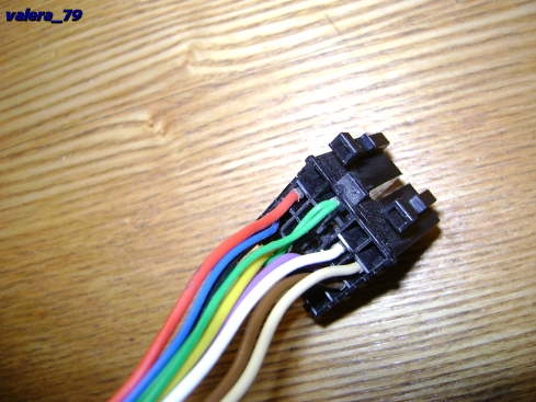

Цитата (picnic @ 23.10.2010 - 23:28)
Ну а всё же,каким образом магнитола могла влиять на спидометр,если физически датчик скорости не был подключен? Не могло ли быть просто совпадением,ведь тогда общим мог быть только жгут проводов.
Насколько я понял на прежних годах сигнал ДС идет на комбинацию через разъем магнитолы, т.е. должно быть 2 зеленых провода: приходящий и уходящий (см. фото), но в моем случае в жгуте на разъем магнитолы есть только один провод, видимо завод изменил схему.
