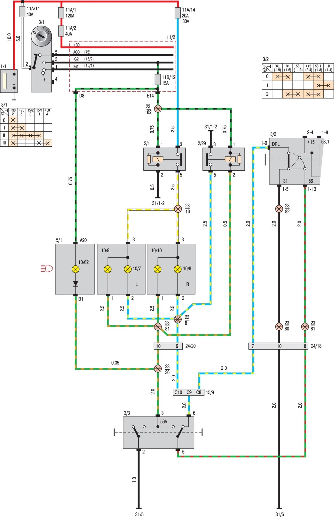

Дата 23.10.2010 - 21:46
А если сюда глянуть:
а чего там не понятно?посмотри что есть в толерансе.
подобрал наобум т.к не знаю параметры Вашей машины думаю что не намного различаеться.схема для режима сканданавский свет т.е при включении зажигания загораються лампы ближнего света
если что скинь двигатель,год,модель.
кста советую иметь эту базу.
насколько англ знаю main-дальний,dip ближний.
ну разбрься
Присоединённый файл ( Кол-во скачиваний: 28 )

Дата 24.10.2010 - 00:17
Судя по схеме,при включении зажигания уже включается лампы ближнего света(центр перек),а при включении дальнего ,ближний не отключается.Управление минусом.А по теме похоже на подрулевой переключатель,у меня на Сузуки-Эскудо попадалось,благо там всё просто и разборный,почистил,поджал .По схеме лампы отдельные,а у вас похоже H4

На форуме с: 23.09.2010
Я вот тоже сходу его приговорил... а потом решил перепровериться. Кстати не смог найти релюшку "88" на схеме. Смотрел в автодате, так там её вообще нема.

попробуй перемычками с имитировать подрулевик.или прозвонить тестером
реле 88по какой схеме?
субмеханик с автодаты скинул,я с толеранса.

Дата 24.10.2010 - 01:24
Цитата (Absurd @ 24.10.2010 - 01:54)
Так 88 ближний свет включает,когда на дальний переключаеш.Посмотрите разьёмы на предмет подгорлости,если перемычками подрулевой не виновен.На лампах дальний минусом в наглую включается? Может лампы подделки,попробуйте заменить.
Ближний наоборот вырубается ибо на лампу при включённом дальнем приходят 3 плюса.
