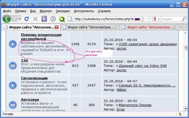

Nikkin, почему плюете на правила? Потом не удивляйтесь что получаете формальные ответы.

Прошу прощения, уважаемые пользоватили и Администраторы сайта!
На правила не плевал.. Не сорентировался сходу куда нужно написать проблемму с автосигнализацией на моей машине.. все понимаю у каждого форума свои правила, котрых нужно придерживаться! wink.gif
А сайт вообще отличный.. никакой воды, все по делу у Вас!
Перенесите плиз мою тему в нужный раздел, если так можно!
