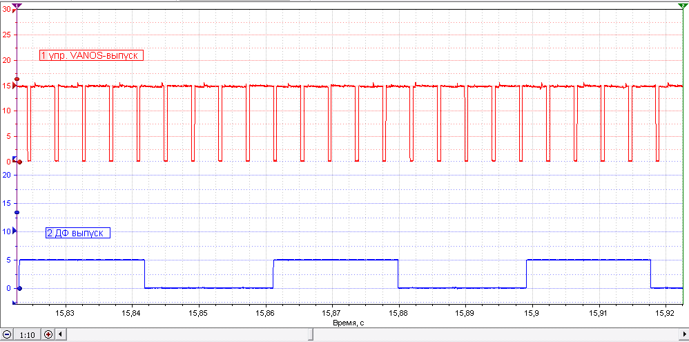

BMW X3, двиг. 256S5, рядный 6 цил., бензин 2,5L, АКПП 2005 года. Сканер прочитал ошибку, как «28В8 – exhaust camshaft: mechanical». Неделю назад в каком-то сервисе в Мурманске ему распечатали «В1214 – положение выпускного распредвала вне допустимого диапазона» и не глядя приговорили к замене волшебное устройство vanos выпускного распредвала, предложив тут же у них купить всё необходимое. Засада в том, что инфы по проблемам с vanos’ами практически не нашёл, также, как и по устройству этих моторов. Симптомы: - ошибка стирается, «Чек» появляется через несколько минут езды, а сканер её фиксирует … сазу после запуска - запуск без проблем, но сразу начинается нехилый расколбас, как-будто работает не на 6-ти, а на 4-х горшках – продолжительность минуты полторы-две, затем выравнивается, остаётся лёгкое подёргивание - обороты набирает (слушается газа) без поблеем, но …стоит резко сбросить газ, как при снижении оборотов опять тряска (ок. 1 минуты) Параметры (по сканеру), которые заинтересовали: Холостой ход (705 rpm): VANOS inlet position - 12% ( 11 % при 3500 об./мин. ) VANOS exhaust position - 12% ( 11 % при 3500 об./мин. ) VANOS inlet adaptation - 125.4 VANOS exhaust adaptation - - 87.7 Вышеуказанные значения верны как для n = 3500 об./мин., так и для n = 0 об./мин. В опции «Smooth-running values» : True-running value, cylinder 1 - 0.342 True-running value, cylinder 2 - 0.000 True-running value, cylinder 3 - 1.913 True-running value, cylinder 4 - 0.000 True-running value, cylinder 5 - 0.720 True-running value, cylinder 6 - 0.000 Показания по цилиндрам 1, 3, 5 слегка «гуляют», по 2, 4, 6 – стоят мёртво. С переводом не заморачивался, чтобы не допустить неточностей, т.к. физический смысл параметров понятен. Так что пока больше вопросов, чем ответов. Прошу ткнуть в направлении, т. к. на форуме видел посты специалистов в этой области, а также владельцев таки авто. Не фига себе написАл … Размер благодарности не будет иметь границ |

С разворотом, точнее с проблемой разворота выпускного, вроде видно. Голова-то болит о том, кто виноват: - врёт датчик положения распредвала - глючит э/м клапан управления - прощается VANOS Пока не приехал, пытаюсь прикинуть объём проверок. |

Клапан - снять, промыть/продуть, посмотреть на него. Я так склоняюсь к мысли, что клапан. Потому как ошибку ДПРВ эбу обычно хорошо засекает |
