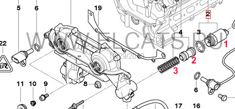

Разобрал эл./магн. клапан выпускного VANOS’a, поверил сопротивление обмотки, срабатывание от источника, плавность хода золотника - криминала нет. (1- соленоид со штоком, 2 – золотник, 3 – пружина).
Т. к. оба абсолютно идентичны ( и по каталожным номерам) – поменял местами. Завёл – чудесных превращений не случилось. В показаниях сменилась одна цифра:
VANOS exhaust adaptation - было: - 87.7, стало: - 99.4 kto.gif

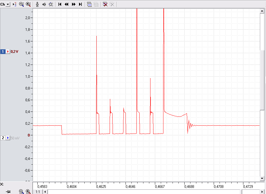

Зато какое зажигание у него yasno.gif :
sdl2000
Дата 30.10.2010 - 00:14
Зажигание на ХХ ходу такое и есть. Многискровое.

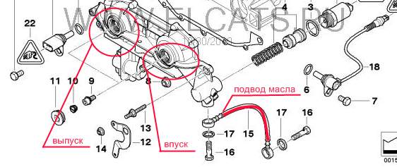

Надо бы проверить подачу масла. Может чего-нить попало туда...
Подвод масла на управление VANOS'ом впускного и выпускного, ИМХО общий. Если бы "попало", то и на впускном были бы траблы unsure.gif
