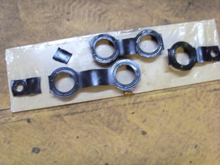

Стопудово при подготовке купить прокладку клапанной крышки на свечные колодцы. При покупке оригинальных запчастей, продаётся в комплекте с основной (по периметру). Если состояние основной ещё более-менее, то на колодцах – превратилась в пластик, естественно ломается, куски остаются на центрующих шпильках.

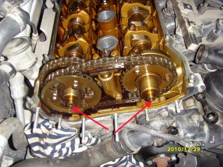

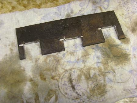

Для стопорения распредвлов не стал мудрить суперприблуду, просто вырезал из пластины шаблон:
Дата 30.12.2010 - 09:39

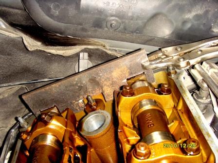

и прихватил зажимом, чтоб не двигался:
Дата 30.12.2010 - 09:40

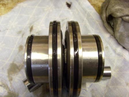

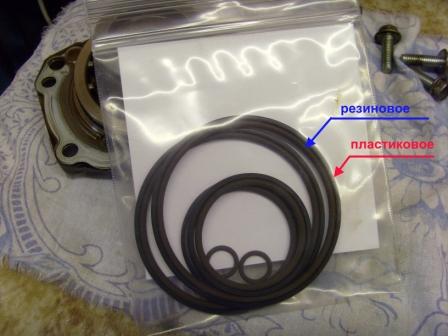

Все резинки снимаются и ставятся тонкой плоской часовой отвёрткой. Перед установкой для страховки нагрел кольца в ёмкости с маслом градусов до 80 - 90. Все уплотнения двойные: сверху кольцо – какой-то резино-пластик, под ним резиновое.
Дата 30.12.2010 - 09:42
Почувствуйте разницу: на левом поршне установлены новые кольца, на правом - ещё старые:

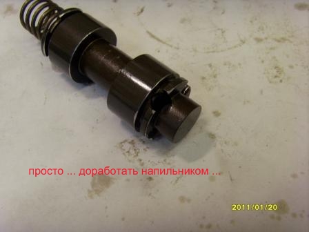

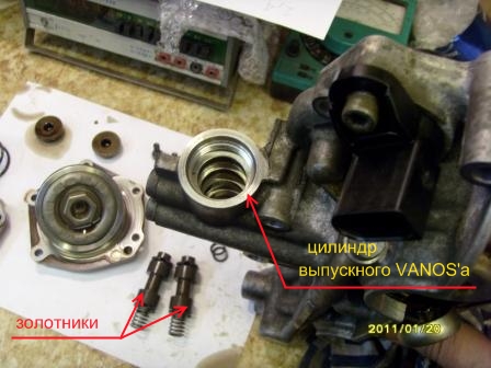

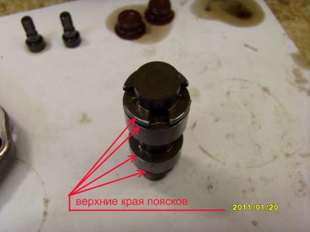

Добавлю ещё пять копеек: называется «Подружись с VANOS’ами и к тебе потянутся люди». Несмотря на то, что само устройство признано чуть ли не лучшим в мире, проблемы его эксплуатации практически на каждом авто. Приехал ещё один Х3 с аналогичной проблемой. Весь алгоритм замены повторил. В результате «расколбас» ушёл, Х.Х. стабилизировался, но … авто начало выдавать ту же ошибку по VANOS’у (но теперь только при холодном запуске, потом стираешь и в течение дня не появляется) и …пропуски воспламенения по горшкам без всякой закономерности, примерно пару штук за день, на слух – как будто чуть подтраивает + вначале набора оборотов слабая динамика . Тут уж старика VANOS’а и механизм разворота валов пришлось изучить подробнее. На выходе оказалось, что золотник клапана управления выпускным VANOS’ом зацепился своим пояском за выточку в цилиндре, его ход уменьшился с 7,0 до 4,0 мм и выходить из цилиндра он отказался. Кое-как вынул.
Дата 21.01.2011 - 23:22
По характеру зацепа чувствовалось, что цепляет за острый край, визуально - не определить. Нижние края двух верхних выточек в цилиндре чуть сгладил мелким надфилем, остальные не доступны. Пришлось подточить острые верхние края всех поясков золотника.
Дата 21.01.2011 - 23:25
Дефект ушёл. Авто летает. Баварцы увидели бы – вспотели бы laugh.gif .
