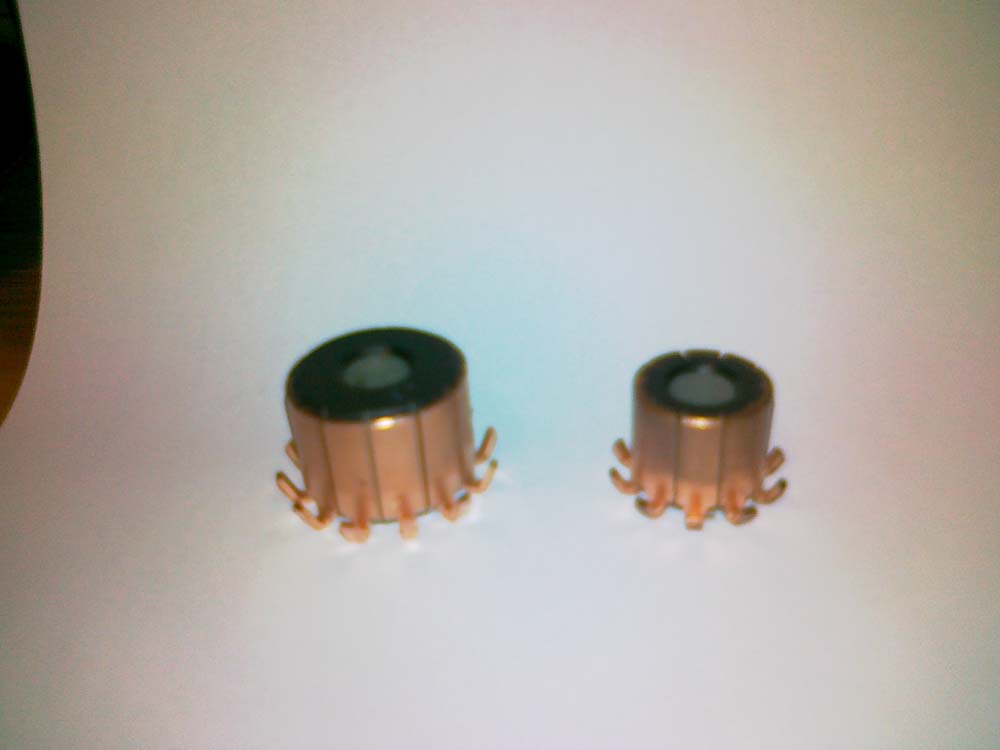

обещанные фото коллекторов
два образца печных-10 и 12 ламелей
качество фото не ахти, снимал телефоном, но смысл думаю ясен
