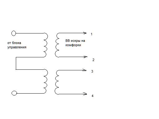

Плита Брест 1457, лет 15 ей. Залил я как-то блок управления водой, все посдыхало. Плату восстановил, а трансформатор нужно менять. Какие будут бюджетные мысли по замене транса, что присобачить, т.к. оригинал не найти?
В оригинале схема обмоток у транса такая:

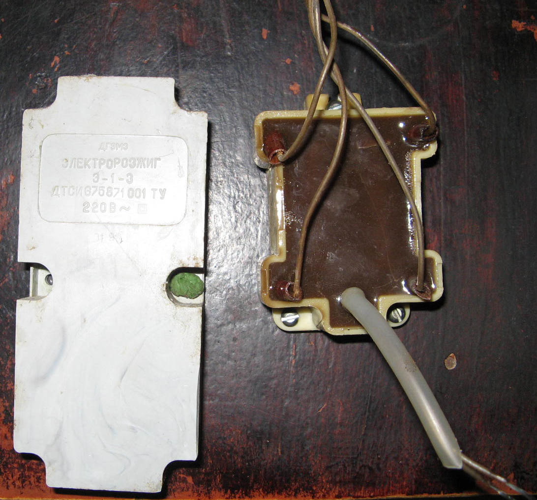

Фото взглянуть бы ,ТВС телевизора,это если с ламповых,на современных ТДКС. Что то схема напомнила kto.gif

Цитата (picnic @ 12.11.2010 - 16:18)
Фото взглянуть бы...
справа

Цитата (Пожарник @ 12.11.2010 - 18:38)
А питание какое?
Питание формирует блочок, его крышка слева на фото. Там кнопкой заряжаешь конденсатор, затем тиристор его резко разряжает на первичную обмотку транса. Убогость страшная, вид дикий, схемотехника доисторическая, но как-то работало почти 10 лет. Верхняя схема на рисунке - оригинальная, нижняя - доработанная неизвестным кулибиным.
