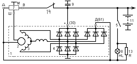

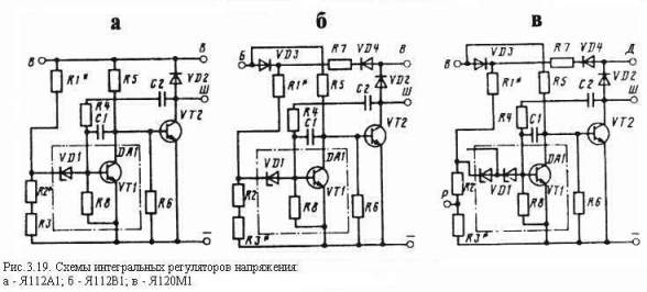

Доброго времени суток. Я не автоэлектрик, но т.к. на основной работе имею дело с электричеством попросили меня помочь восстановить проводку на автобусе. С чем мог разобрался, но есть много вопросов, поэтому обращаюсь к вам с просьбой о помощи разобраться с чудом инженерной мысли под названием паз-4230. Щас для меня главной проблемой стало подключить генератор(3112.3771), а точнее регулятор напряжения (я120м12) По схеме на генератор подходит 4 провода, один + на АКБ, второй с тахометра, третий с замка зажигания, а четвертый с аварийного выключателя. На генераторе имеются след. выводы: +, фаза, вывод с дополнительного диодного моста, и два вывода с регулятора В и Д. Что куда на регуляторе подсоединить не пойму и как узнать какое напр. должно быть на возбуждении? blink.gif

Если подключить аварийное откл. к клемме В, а замок зажигания соединить с клеммой Д через лампочку и с дополнительным диодным мостом, данная схема работать будет???

Я имею в виду как это работает,получается при вкл.кн.14,должно пропадать возбуждение якоря и еще надо смотреть по схеме контакт В на регуляторе,не возбуждение ли это,с ПАЗами дела не имел,схему тож.найти не смог,поэтому отталкиваюсь от той что вы выложили

Прошу прощения за одну не точность, контакты 14 нормально замкнутые, а при включении кнопки размыкаются и возбуждение должно пропасть.

на этой схеме возбуждение идет через контрольную лампу заряда,так что мне все равно не оч.ясно как оно пропадет diatel.gif,схему по ссылке глянул она примитивная sad.gif

Я думаю должно работать так: при нормальных условиях контакты (14) аварийного выключателя замкнуты, напряжение подается на контакт В рег. напр. При включении зажигания замыкается контакт (5) и питание подается через контрольную лампу на обмотку возбуждения, таким образом ген. возбуждается. Регулирование ведется через клемму В рег. напр. с отключением минуса на обмотке возбуждения. Если нажатием аварийной кнопки разомкнуть контакты (14) тогда на обмотку возбуждения не будет подаваться минус. Я думаю должно получиться blink.gif

Насколько я понял работу регулятора то если с ввода В убрать напряжение, тогда возбуждения на генераторе не будет, а при размыкании контактов 14 мы размыкаем цепь на клемму В рег. нап.
Дата 23.11.2010 - 20:04
Цитата (Vasilii @ 23.11.2010 - 19:55)
По схеме посмотрите,на В приходит напряжение с аккумулятора,с него же и выходное напряжение регулируется(эталон),если его не станет ,обмотка возбуждения останется без напряжения ,особенность интегрального Я-120.Напряжение подаётся(как уже сказали) через нормально замкнутые контакты реле.В старых 3205 ПАЗах и новых с таким салоном находилось над водительской дверью.Включается КЛАВИШЕЙ (или в старых ,как замок зажигания с ручкой)
,при нажатии -вкл аварийка,реле блокировки возбуждения,клапан топливопачи,дальше жмёш,отключается силовой плюс запитки автобуса(остаётся только питание аварийки,плафон водителя) Типа защита от пожара .А кнопка ,это обычная аварийка на каждый день.
