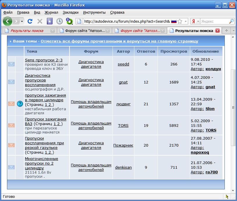

Дык, и у нас немало похожих тем: http://autodevice.ru/forum/index.php?act=S...%EE%EF%F3%F1%EA smile.gif
