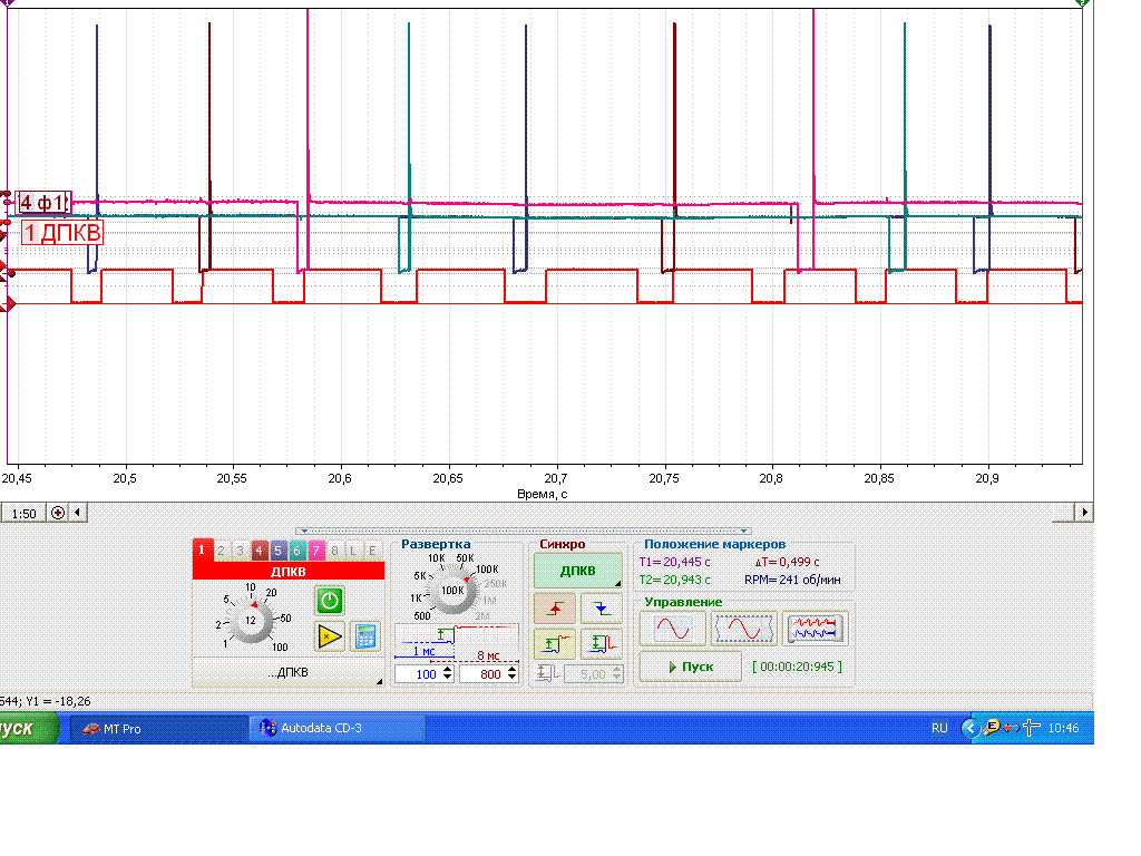

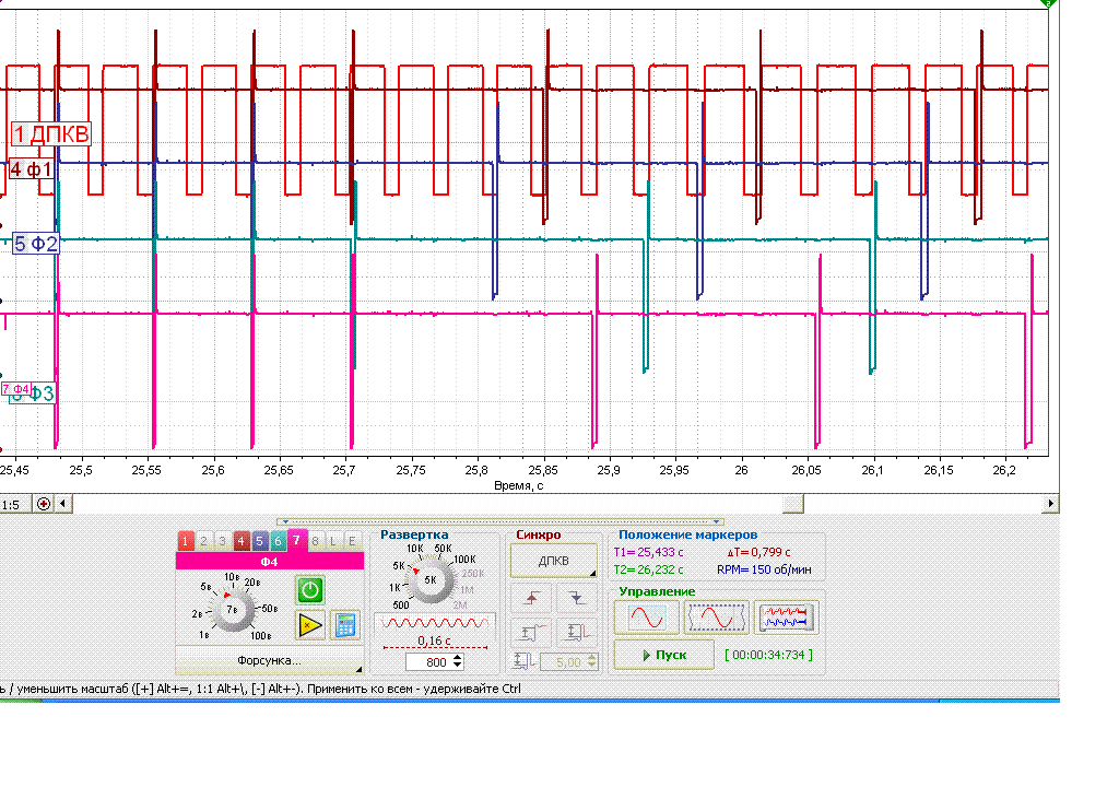

Здраствуйте Всем.Шкода Октавиа 1997г.в.дв. АЕЕ 1.6л сист. Марелли 1AVM,пробег 97 000км.После запуска, пока система работает в одновременном впрыске(4форсунки включаюся 2 раза за 1 оборот равпредвала)см. рис. обороты стабильные,но после перехода системы на распределительный впрыскХолостой ход начинает плавать, иногда этот переход сопровождается глубоким првалом.Сигнал форсунок начинает скакать относительно сигнала ДХ.Напряжение на сигнале ДХ - 4.85в. Дх менялся ,но не на оригинал.Ошибок в ЭБУ нет. Высоковольтная часть в норме. Кое должно быть напряжение на ДХ в этой системе, в системе 1AV вроде как 5 воль, а в 1AVM- ?. Может в Эльзе кто помотрит?

Касательно адаптации дроссельной - ИМХО, она не при чём, от неё обороты ХХ могут быть не как должны, но чтобы от этого сигнал форсунок скакал/пропадал - kto.gif
И ещё, Михалыч, не понял - на осциллке сигал с датчика колена? а с датчика фаз (распредвала) где? Смотрел? Может он и косячит kto.gif
ДПРВ не нашел. Может контроллер от 1ц. считает?

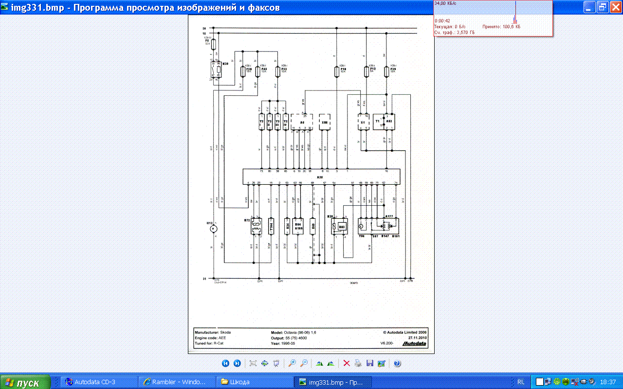

Михалыч
Дата 27.11.2010 - 18:43
г. Киржач
Сообщений: 408
Пользователь №: 172
На форуме с: 6.12.2004
Схема.

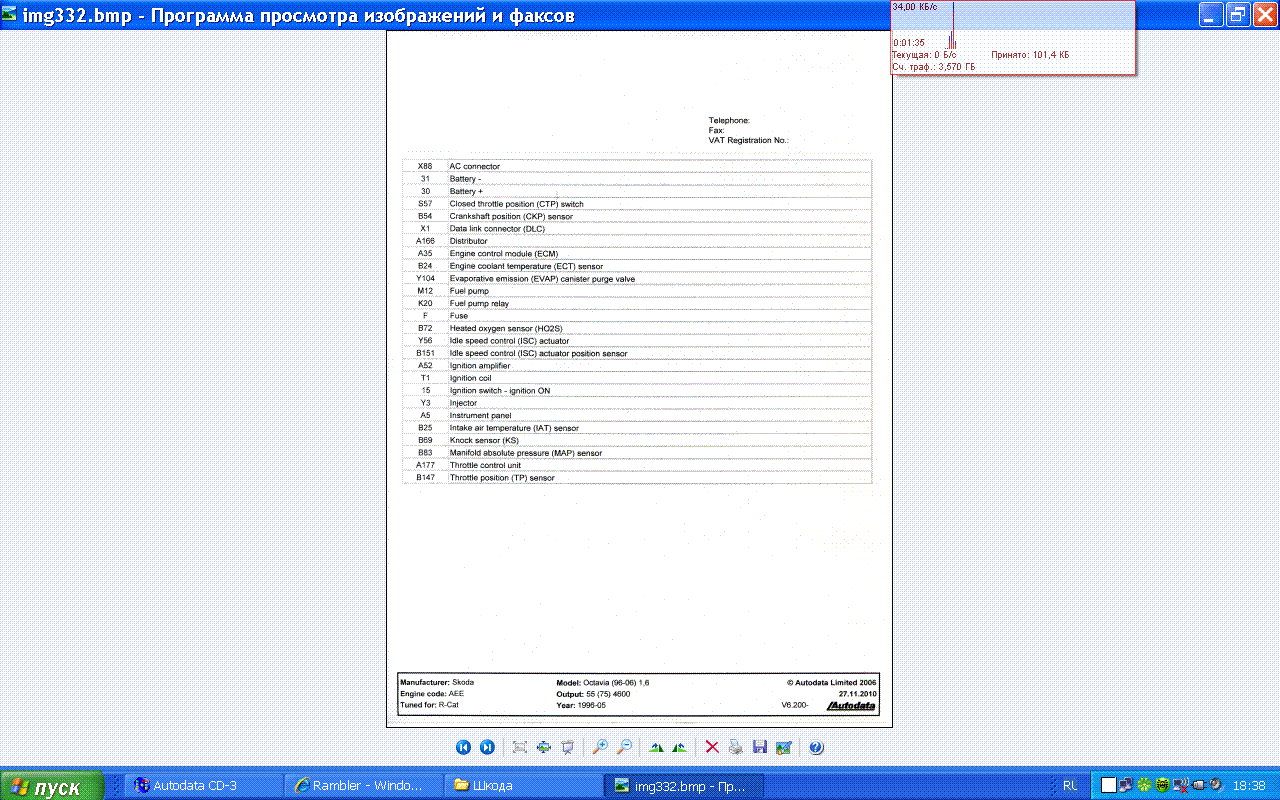

Дата 27.11.2010 - 19:56
ДПРВ не нашел.
Я в скане дилерского описалова этого двига тож не нашёл stena.gif Только вот этот "датчик числа оборотов" в распределителе.
Логично... А как он узнаёт этот 1ц? blink.gif На осциллках твоих не видать "маркерного" импульса с этого ждатчика kto.gif Кста, в описалове сказано, что питание на датчик д.б. не менее 9В... Я в непонятках от всего этого blink.gif
