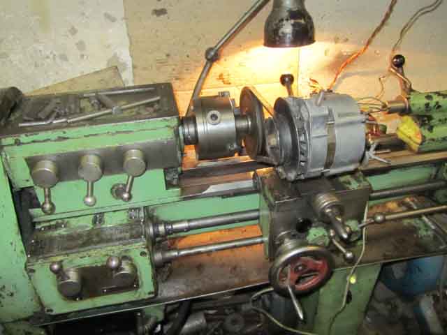

Для проверки и испытания генераторов под нагрузкой, использую приспособление к токарному станку ТВ-4. По простоте и функциональности оно как автомат Калашникова, (ничего не добавить и не убрать). В ближайшее время выложу описание и фото.

Вот обещанные мной фотографии приспособы. Устанавливается она под резцедержатель токарного станка.Подгонка и натяжение ремня производится продольной и поперечной подачей. При натяжении ремня,генератор своим корпусом упирается в резцедержатель.
