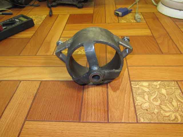

Какой способ центровки? Муфта от привода ТНВД ЯМЗ?
Привод танкового генератора,только перевернут.Подобные муфты применялись
на тяжёлых мотоциклах Урал,Днепр на выходе вторичного вала с КПП.
Фото с торца позднее,там все будет видно.
Дата 11.01.2011 - 08:13
Фото 1
Дата 11.01.2011 - 08:28
Фото 2.Уголок и втулки применяются при установке генератора с классики.
