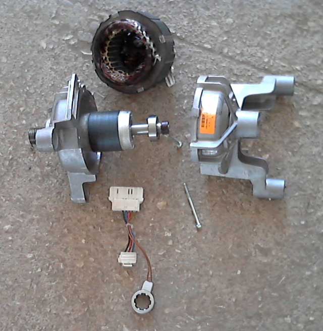

Принесли на перемотку. Обыкновенный трёхфазный мотор со стирального автомата, производства Италии.
Обороты меняет так же с помощью частотника.
Внизу на снимке кольцо соединённое с разъёмом.
Это кольцо,при сборке,устанавливается на магнитную втулку, находящегося за задним подшипником.Это приспособление для измерения оборотов двигателя.
