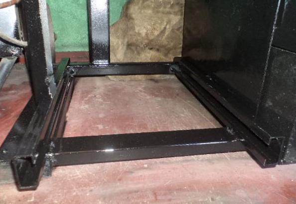

Ну, поехали дальше... в свободную нишу в табурете с мот своем самодельном стенде решил убрать два АКБ используемых в работе. Установить их "стационарно" в глубине стенда не дала наработанная специфика - одна батарея используется в качестве подменной и постоянно в "ходу", вот и пришлось установить батарейки на выдвижной "тележке". Для ее изготовления сначала приварил вот такие направляющие.... длинной 40 см изготовленые из трубы квадратного сечения 40/20 мм. В них по высокой стороне вырезан паз под оси подшипников "тележки". Подшипники выполняют роль задних "катков", на них-то и будем перемещать весь вес двух АКБ.

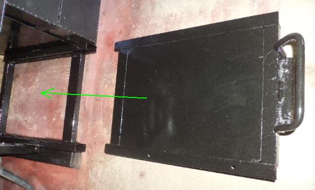

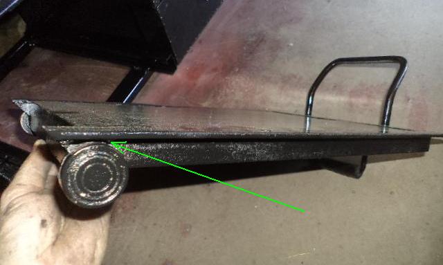

По внутренним размерам направляющих варим рамку "тележки" из 25 мм уголка. На задней части привариваем оси подшипников. В передней части ручка с регулируемой по высоте опорой. В сваренную рамку ввариваем лист миллиметрового металла (основу "телеги"). Здесь нужно заметить что подшипник должен быть установлен так чтобы рамка (уголок 25 мм) не касалась направляющих. У меня этот зазор величиной 4-5 мм (зеленая стрелка). Подшипники применил 6202 (задние от наших компакт-генераторов).

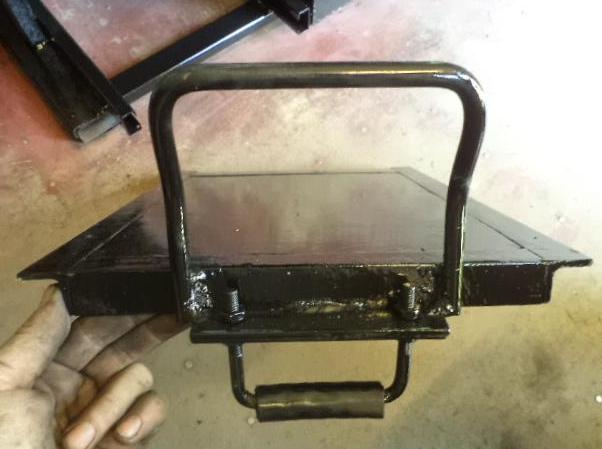

Вот и ручка с регулируемой опорой передней части "тележки". Я решил, в исключение излишней подвижности, переднюю опору сделать жесткой, но для легкости (если в иных целях) сюда можно применить и все те же подшипники (или просто трубку на прутке). При установке высота опоры регулируется все так же как и задние опорные подшипники/катки - чтобы рамка не касалась направляющих.

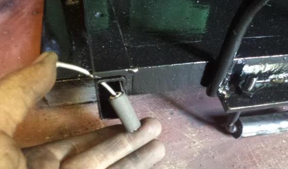

Далее нужно зафиксировать "тележку" в крайнем переднем положении. Для этого сверлим концы направляющих насквозь по диагонали (с угла на угол... smile.gif ) подбираем требуемой длинны шпильку ( в данном случае отрезок гвоздя) и насаживаем на нее в качестве буфера кусочек резиновой трубки.
