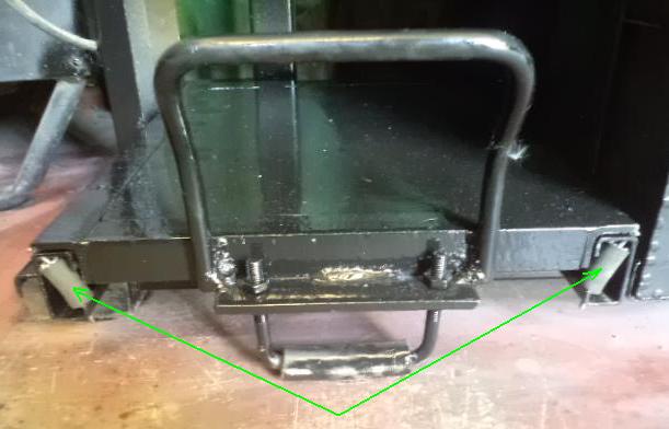

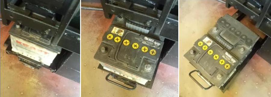

Ну вот и все.... загружаем оба АКБ на "телегу" и под табурет их.... с глаз и из под ног долой! Слева на право: АКБ убраны, выдвинута одна батарея и доступны обе. Для выдвигания/задвигания требуется всего лишь немного приподнять с переднего упора "тележку" и толкнуть в требуемом направлении. Данную конструкцию можно применить для "удаления" в глубины шкафов/столов любых приборов-тяжеловесов без особых усилий. 199.gif Р-р-рекомендую.

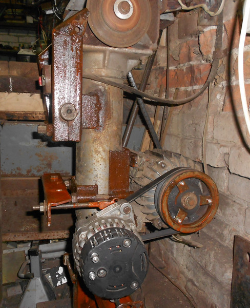

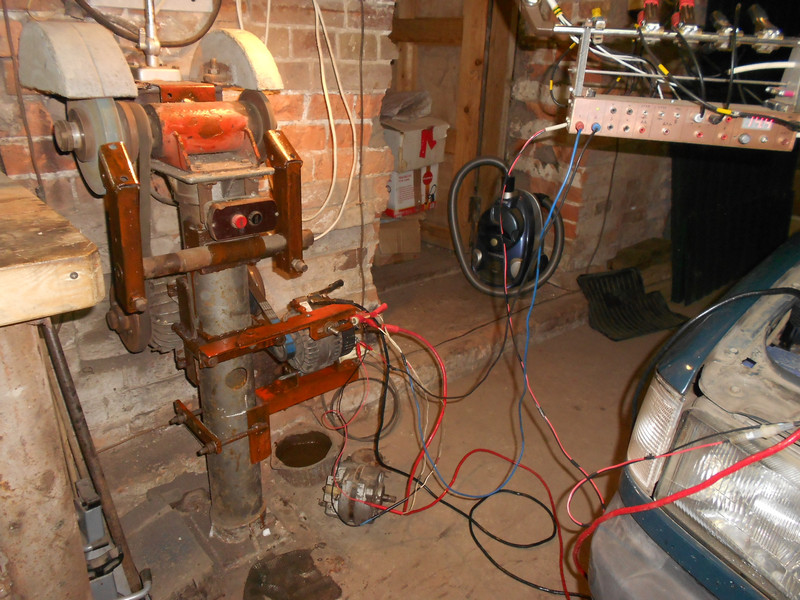

Здравствуйте!
Вот, запустил импровизированный стенд. На скорую руку. Основательно, как Андрей, не могу уже, что-то внутри меня спешит, поторапливает.
Аккумулятор - ремонтируемого (или моего) авто. Нагрузка - потребители авто. Измерительные приборы - осциллограф.
Первым результатом доволен rolleyes.gif . Срочно замутить стенд заставила 2112 16кл. с ГУР.

Отлично! В 2002ом и мое самодельное чудо примерно так же выглядело, просто по мере возможностей и потребности то одно срезал/приварил, то другое smile.gif . Если руки есть (там где они должны быть) чего стесняться-то. А по Вашему "импровизированному" я бы еще защиту-карман сделал бы под правым камнем для сбора в него всего сточенного (чтобы поменьше пыли вниз летело, на приспособу). Fiodor66, а вопросик можно? Что это там, справа вверху, ну тот клеммник откуда все подключено...?

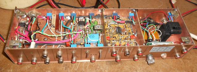

Это промежуточный блок между датчиками и осциллографом. http://mlab.org.ua/forum/viewtopic.php?f=1...&p=39027#p39027
http://mlab.org.ua/forum/viewtopic.php?f=2...start=80#p17365

Ну, просто нет слов... appl.gif Спросил потому что в основном гараже есть штанга осветительная, вот и подумывал как ее еще задействовать. Спасибо... приятно было пообщаться! smile.gif
