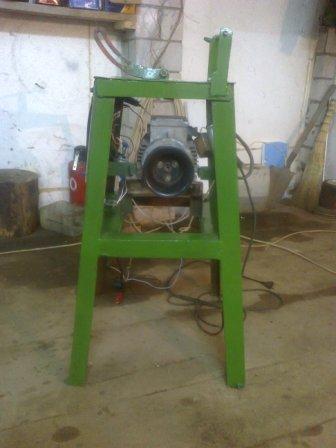

Минут 20 назад покрасил, вот и решил сфоткать. Как высохнет пришлю фото с подключенным генератором.
