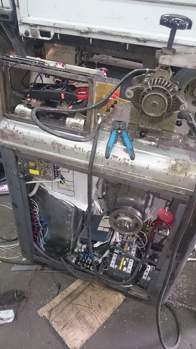

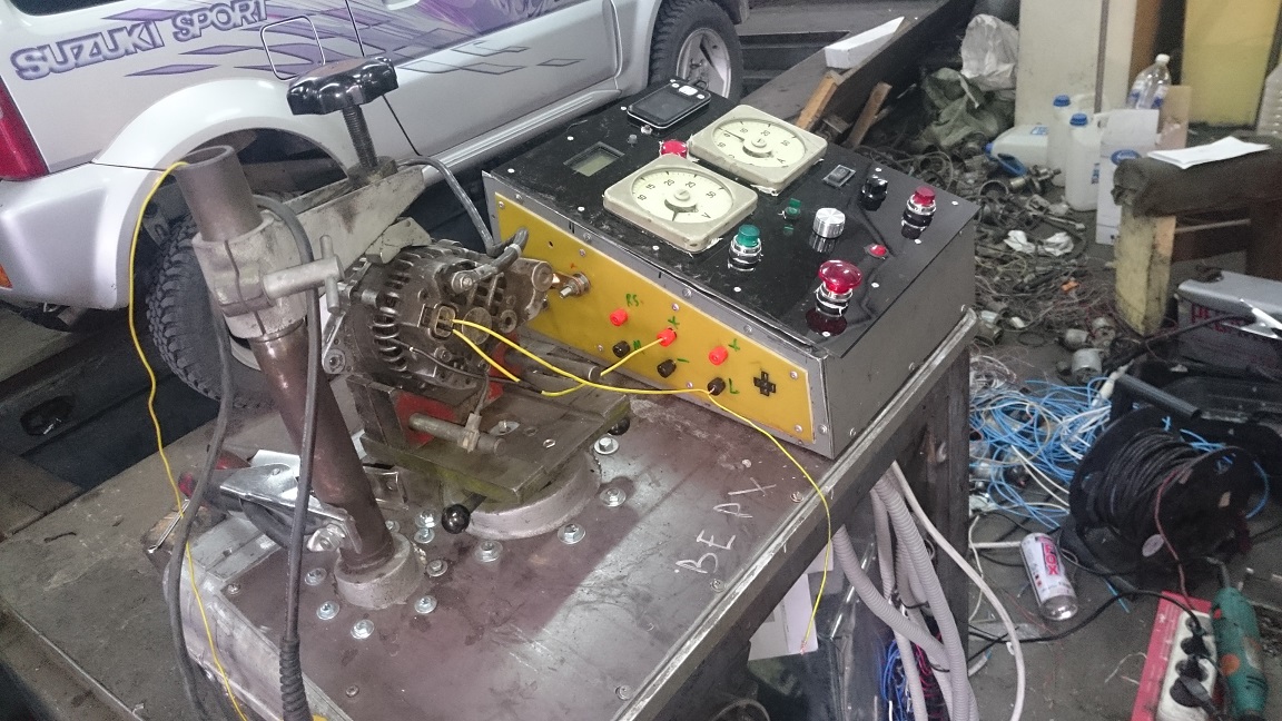

Свой стенд почти доделал. Есть несколько нюансов включая отказ от АКБ в том числе. Сейчас уже вынужден признать что лучше поставить. Нагрузка на свечах не оправдала себя. Думаю это из за дешевизны свечей, нормального производителя из них только половина. Горят.
Про легче нового родить примите как шутку. Доработка в любом случае проще будет.

Панелька выше, чисто черновая. Сейчас купил цифровые приборы, монтировать их буду в последнюю очередь. Пока по плану переделка нагрузки и установка АКБ.

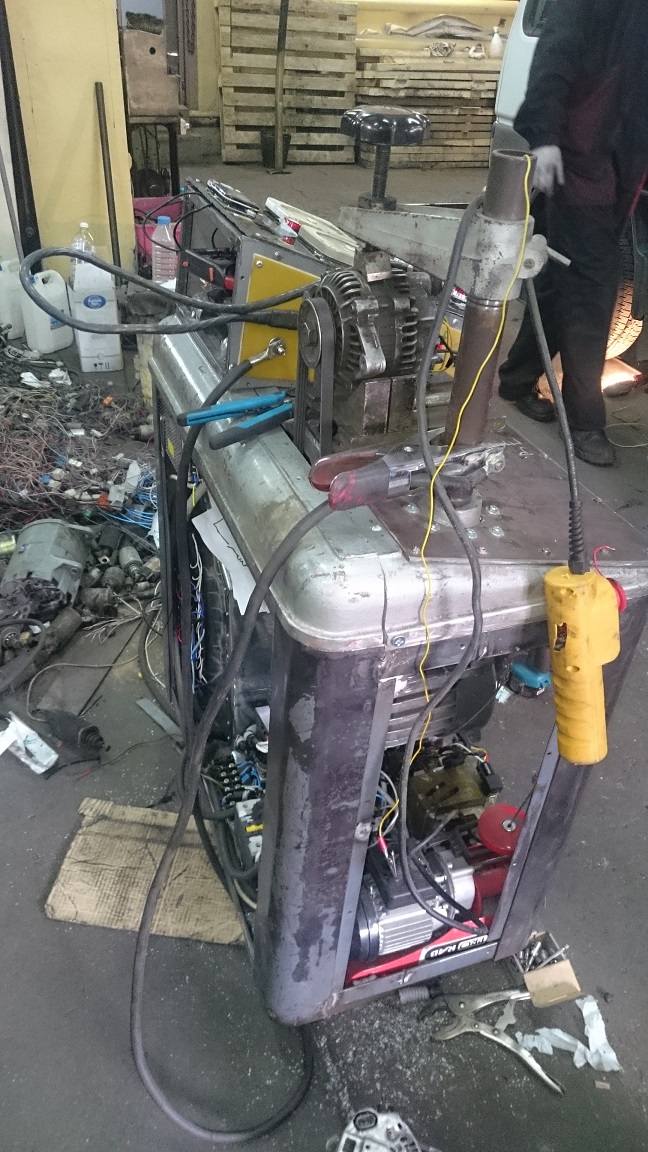

Еще одно фото

дВася, серьезная гравицапа у Вас получается, очень даже впечатляет. Еще бы ему потом губки подкрасить и можно в ряд с конструкцией от КММ поставить. Остальные конструкции в теме - это, так себе, начальные классы.
